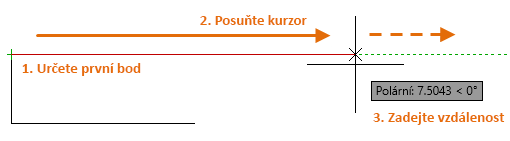

Určuje koncový bod segmentu úsečky. Trasování uchopení objektu a polární trasování můžete používat společně s přímým zadáním vzdálenosti.
