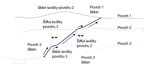

Tato podsestava umožňuje určit pro každý typ materiálu tři vrstvy povrchu a sklony výkopu.
V případě přechodu mezi typy lze také vložit lavičku.
Bod připojení je na vnitřní hraně počátečního sklonu výkopu nebo násypu. Tuto komponentu je možné připojit buď k levé, nebo k pravé straně.

V případě násypu se vloží spojnice linie paty svahu se sklonem určeným vstupním parametrem sklonu pro povrch 1. V případě výkopu nejprve podsestava ověří, zda se nachází pod povrchem 3. Použije sklon povrchu 3 a zjišťuje možné průsečíky. Tento postup se zopakuje pro každý další povrch. Při změnách povrchu lze případně mezi povrchy přidat volitelné přechody. Použije se šířka lavičky a sklon povrchu, který byl právě protnut.
V aplikaci Autodesk Civil 3D 2010 a jejích předchozích verzích byl parametr Tloušťka materiálu měřen ve svislém směru. V aplikaci Autodesk Civil 3D 2011 a vyšších verzích se tento parametr měří kolmo ke spojnici. Jestliže tedy otevřete výkres, který obsahuje tyto podsestavy vytvořené v aplikaci Autodesk Civil 3D 2010 nebo starší, v aplikaci Autodesk Civil 3D 2011 nebo novější a přebudujete koridory, změní se tento parametr tak, aby bylo toto nové chování zohledněno. Všechny výkazy kubatur, kde je použita tato podsestava, budou aktualizovány tak, aby odrážely toto nové chování.
Tato podsestava se zobrazuje v režimu návrhu s využitím vstupních parametrů pro sklon povrchu 1 a sklon násypu.
