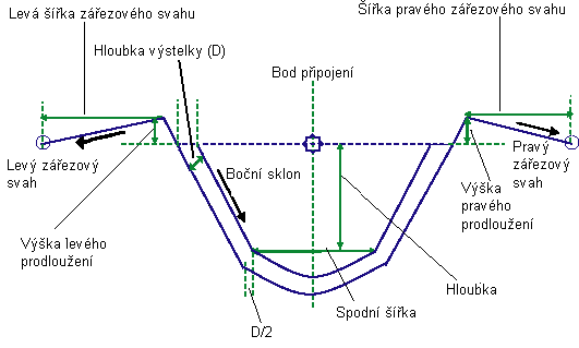

Tato podsestava vytvoří otevřený žlab s parabolickým dnem, s volitelnou výplní a spojnicemi zářezového svahu.
Bod připojení je nad středovým bodem šířky dna ve výšce, která je rovna parametru Hloubka.
Poznámka: všechny rozměry jsou v metrech nebo stopách, pokud není uvedeno jinak. Všechny sklony jsou uvedeny v podobě poměru (například 4 : 1), pokud nejsou označeny jako procentní sklony se značkou „%“.

Tato podsestava vytvoří tvar otevřeného žlabu s využitím vstupních parametrů. Bod připojení je obvykle na začátku základny v souvisejících trasách a profilech. V dolní levé a pravé spojnici spodního bočního svahu jsou body umístěny pomocí zadaného parametru Spodní šířka. Mezi těmito dvěma body se nakreslí parabolický oblouk se spádem dovnitř a spádem ven, které jsou rovny zadanému parametru bočního svahu. Délka parabolického oblouku se rovná hodnotě Spodní šířka. Tento parabolický oblouk se nakreslí v mozaikových spojnicích pomocí parametru Body mozaiky oblouku. Jestliže je index mozaiky lichý, bod se přidá přímo pod bod připojení podsestavy.
Pro hloubku výplně kanálu platí, že je-li zadána kladná hodnota parametru Hloubka výplňového materiálu, je výplňový materiál nakreslen okolo kanálu. Hloubka výplňového materiálu se měří kolmo ke straně sklonu, jak je ukázáno na předchozím diagramu. Jestliže je v poli Hloubka výplňového materiálu zadána nulová hodnota, nevloží se žádné spojnice.
Podobně platí, že pokud se zadá nulová hodnota pro levé nebo pravé rozšíření a pro šířky zářezového svahu, tyto spojnice se vynechají nebo se nenakreslí. Výšku rozšíření je možné ovládat pomocí přidružení cílového parametru profilu. Podobně také výšku nejvzdálenějšího vnějšího bodu zářezového sklonu je možné zadat pomocí cílového parametru profilu. Chcete-li natlačit nejvzdálenější vnější bod zářezového sklonu do výšky vrcholu kanálu, proveďte přidružení k profilu upraveného terénu kanálu, ke kterému je tato šablona typických řezů připojena.
Pokud se Šířka zářezového svahu vynechá, označený bod je umístěn na vnějším bodu rozšíření výšky kanálu. Pokud se vynechá také spojnice prodloužení výšky kanálu, označený bod je v nejvzdálenějším vnějším bodě na horní části kanálu.
V aplikaci Autodesk Civil 3D 2010 a jejích předchozích verzích byl parametr Hloubka výplňového materiálu měřen ve svislém směru. V aplikaci Autodesk Civil 3D 2011 a vyšších verzích se tento parametr měří kolmo k bočnímu sklonu. Jestliže tedy otevřete výkres, který obsahuje tyto podsestavy vytvořené v aplikaci Autodesk Civil 3D 2010 nebo starší, v aplikaci Autodesk Civil 3D 2011 nebo novější a přebudujete koridory, změní se tento parametr tak, aby bylo toto nové chování zohledněno. Všechny výkazy kubatur, kde je použita tato podsestava, budou aktualizovány tak, aby odrážely toto nové chování.
