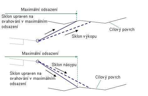

Tato podsestava vloží spojnici, která je protažena k cílovému povrchu v uživatelem definovaném sklonu výkopu nebo násypu.
Je-li to nezbytné, sklon se upraví tak, aby se zachoval bod linie paty svahu v rámci maximálního odsazení +/- od základny.

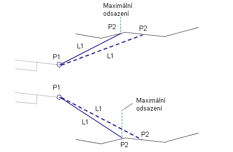

Tato podsestava se pokusí vypočítat bod linie paty svahu pro podmínku výkopu. Jestliže je nalezen bod linie paty svahu, jeho odsazení se porovná s hodnotou maximálního odsazení. Je-li hodnota maximálního odsazení překročena, bod linie paty svahu se posune do bodu maximálního odsazení v cílovém povrchu. Pokud není nalezen žádný bod linie paty svahu, proces se zopakuje pro podmínku násypu.
Jestliže se během modelování koridoru přiřadí k maximálnímu odsazení název směrového vedení trasy odsazení, hodnota maximálního odsazení se bude lišit tak, aby odpovídala odsazení trasy.

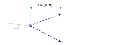

V režimu návrhu tato podsestava zobrazuje sklony výkopu i násypu přerušovanými čarami, které směřují směrem ven na vzdálenost 3 metry nebo 10 stop. Spojnice linie paty svahu jsou ukončeny šipkami směřujícími ven.
