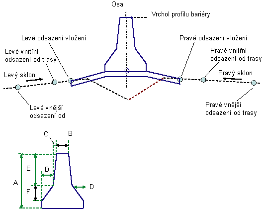

PřekrytíMediánuSymetrické
Tato podsestava rozšíří existující směrově rozdělenou silnici tak, že provede rozšíření od hran jízdních pruhů směrem dovnitř přes snížený střední dělicí pás se symetrickou bariérou ve středové ose. Sklony středního dělicího pásu se mohou poněkud lišit od existujících sklonů tak, aby se obě strany potkaly ve středové ose nebo aby se zachovala horní část bariéry k profilu.

Bod připojení je ve středu základny bariéry.

Kóta A (mm nebo palce)
Výška bariéry od základny na vyšší straně středního dělicího pásu k horní části bariéry.
Numerický, kladný
810 mm
32 in
Kóta B (mm nebo palce)
Jak je znázorněno v diagramu.
Numerický, kladný
232
9 in
Kóta C (mm nebo palce)
Numerický, kladný
59 mm
2 in
Kóta D (mm nebo palce)
Numerický, kladný
125 mm
5 in
Kóta E (mm nebo palce)
Numerický, kladný
557 mm
22 in
Kóta F (mm nebo palce)
Numerický, kladný
178 mm
7 in

Levý a pravý sklon se vypočtou mezi vzorkovými body na každé straně.
Jestliže horní část profilu bariéry není zadána:
Jestliže horní část bariéry je zadána jako cílový parametr:

V režimu návrhu se nakreslí střední dělicí pás a bariéra s pevnými kótami tak, jak je uvedeno na následujícím diagramu. To je stejný obrázek, jaký je nakreslen v režimu návrhu pro podsestavu PřekrytíMediánuAsymetrické.
