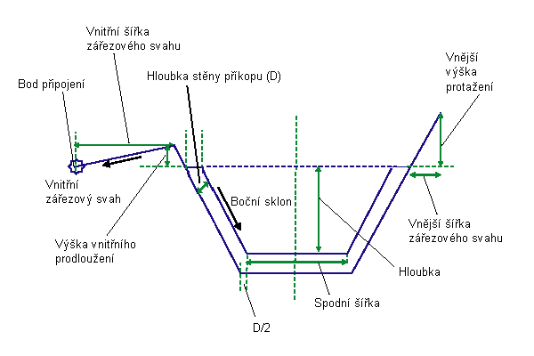

Tato podsestava slouží k vytvoření příkopu s volitelnými zadními a předními sklony.
Připojení
Bod připojení je nejvzdálenější vnitřní bod na spojnici zemního tělesa před stavebním objektem příkopu. Jestliže se spojnice zemního tělesa vynechají, bod připojení je nejvzdálenější vnitřní bod na vnitřní stěně příkopu (ukázáno v modré kružnici).

Parametr Popis Typ Výchozí
Strana
Určuje, zda bude podsestava vložena na pravou nebo na levou stranu od bodu připojení.
Levá / Pravá Pravá
Hloubka Vnitřní hloubka příkopu. Numerický, kladný
0.45 m
1.5 stopy
Spodní šířka Šířka dolní části kanálu. Numerický, kladný
0.5 m
1.5 stopy
Boční svah Boční svah příkopu Numerický 1:2
Hloubka stěny příkopu Hloubka stěny příkopu Tato hodnota se měří kolmo ke straně sklonu, jak je ukázáno na předchozím diagramu. Numerický, kladný
0.1 m
0.33 stopy
Výška vnitřního prodloužení Nenakreslené prodloužení příkopu uvnitř, přes bod připojení Numerický, kladný
0.15 m
0.45 stopy
Vnitřní šířka zářezového svahu Šířka zavážky příkopu na vnitřní straně Numerický, kladný
1.5 m
5.0 stop
Vnější šířka zářezového svahu Šířka nenakreslené šířky za vnějším bodem stavebného objektu příkopu Numerický, kladný
0.1 m
0.33 stopy

Tato podsestava vytvoří tvar pro stavební objekt příkopu, jak je ukázáno na obrázku nahoře.
Poznámka:
V aplikaci Autodesk Civil 3D 2010 a jejích předchozích verzích byl parametr Hloubka stěny příkopu měřen ve svislém směru. V aplikaci Autodesk Civil 3D 2011 a novějších verzích se tento parametr měří kolmo ke straně sklonu. Jestliže tedy otevřete výkres, který obsahuje tyto podsestavy vytvořené v aplikaci Autodesk Civil 3D 2010 nebo starší, v aplikaci Autodesk Civil 3D 2011 nebo novější a přebudujete koridory, změní se tento parametr tak, aby bylo toto nové chování zohledněno. Všechny výkazy kubatur, kde je použita tato podsestava, budou aktualizovány tak, aby odrážely toto nové chování.

V režimu návrhu je tato podsestava vytvořena směrem ven, počínaje od bodu připojení tak, jak definují vstupní parametry.
