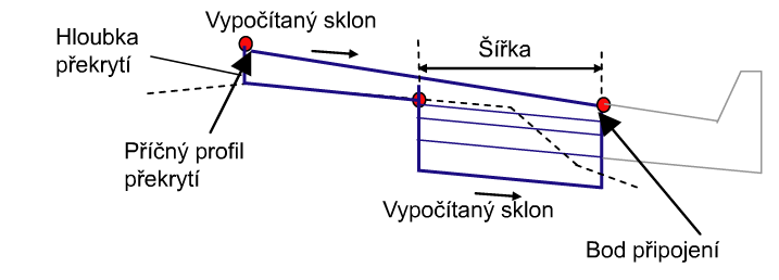

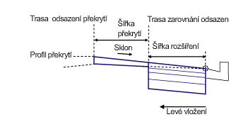

Bod připojení určuje odsazení a výšku vnější hrany rozšíření. Umístění vnitřní hrany rozšíření a vnitřní hrany překrytí je určeno pomocí daných šířek a sklonu. K přepsání daných numerických šířek lze použít trasy. Při zadaném profilu překrytí je vypočten sklon mezi výškou profilu na vnitřní hraně překrytí a bodem připojení.

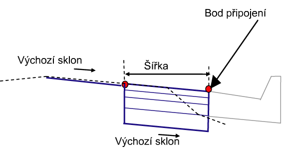

Následující obrázek znázorňuje situaci s profilem odsazení překrytí. (Je-li dán profil překrytí, je vypočten sklon mezi výškou profilu na vnitřní hraně překrytí a bodem připojení.)
Následující obrázek znázorňuje situaci bez profilu odsazení překrytí.
Je důležité poznamenat, že sklon zleva doprava této podsestavy je stejný. Stejný sklon je rovněž aplikován na všechny dílčí povrchy.
