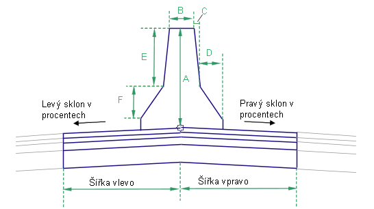

Kóta A (mm nebo palce)
Výška bariéry ve středu středního dělicího pásu
Numerický, kladný
810 mm
32 in
Kóta B (mm nebo palce)
Jak je znázorněno v diagramu
Numerický, kladný
232
9 in
Kóta C (mm nebo palce)
Numerický, kladný
59 mm
2 in
Kóta D (mm nebo palce)
Numerický, kladný
125 mm
5 in
Kóta E (mm nebo palce)
Numerický, kladný
557 mm
22 in
Kóta F (mm nebo palce)
Numerický, kladný
178 mm
7 in

Spojnice vrstvy konstrukce vozovky se vkládají směrem ven nalevo a napravo od bodu připojení pro dané šířky a sklony. Jestliže pole Zahrnout bariéru má hodnotu Ano, kolem středové osy středního dělicího pásu se symetricky vloží bariéra typu New Jersey. Jestliže pro levou a pravou šířku jsou zadány trasy jakožto cílové parametry, šířky se upraví tak, aby se navázaly na odsazení trasy v každém staničení podél koridoru.

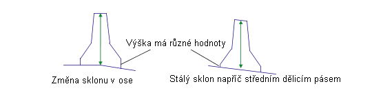

Jestliže je střední dělicí pás v klopení s jedním konstantním klopením po celém středního dělicího pásu, horní část bariéry skloní tak, aby odpovídala sklonu středního dělicího pásu. Jinak horní část bariéry zůstane horizontální. Ve všech případech se výška bariéry (Kóta A) ponechá konstantní ve středové ose bariéry.
