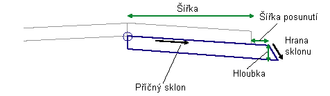

Tato podsestava vytvoří vrstvu konstrukce vozovky s uživatelsky definovanými kódy bodu, spojnice a tvaru.
Tuto podsestavu lze využít jako jízdní pruh nebo krajnici s využitím parametrů klopení pro sklon. Šířku a výšku vnější hrany je možné vypočítat na základě volitelné trasy a profilu. Tyto podsestavy je možné naskládat na sebe, aby tvořily více hladin, nebo poskládat vedle sebe, aby tvořily více jízdních pruhů se zahrnutím nebo vynecháním lomů v podélném spádu. Pokud se naskládá na sebe více podsestav VrstvaKonstrukceVozovky, spodní sklon je možné použít jako horní sklon následných hladin. Volitelně lze spodní šířku následné podsestavy přiřadit jako šířku předchozí podsestavy.
Připojení
Bod připojení je na horní vnitřní hraně vrstvy konstrukce vozovky.

Chování
Tato podsestava vytvoří skeletovou podsestavu, která umožňuje zadávat různé parametry. Všechny kódy bodů, spojnic a tvarů mohou být podle potřeby definované uživatelsky. Kromě toho může tato podsestava získat sklony z cílového parametru (profilu) nebo z klopení, které je zadáno v trase. Taktéž může přiřadit šířku z trasy odsazení.
Při definování šablony typických řezů můžete přiřadit šířku předchozí podsestavy (o jednu výše) plus šířku posunutí k podsestavě, takže jsou možné krokové hladiny.
Operace režimu návrhu
V režimu návrhu tato podsestava nakreslí jízdní pruh pomocí hodnot vstupních parametrů.
