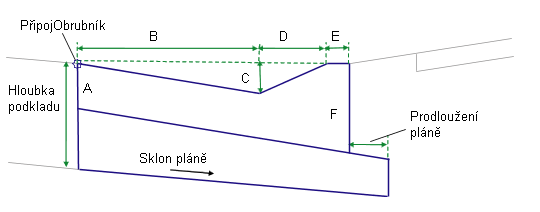

Tato podsestava vloží spojnice pro obrubník se skloněným dnem a údolím a rigol s podkladem.
Kóty tvaru jsou dány uživatelsky definovanými vstupními parametry.
Bod připojení je v bodu připojení rigolu nebo zadní části obrubníku.

Kóta A |
Hloubka rigolu v bodu připojení rigolu |
Numerický, kladný, nenulová |
150 mm 6 in |
Kóta B |
Šířka od bodu připojení rigolu k proudnici rigolu |
610 mm 24 in |
Kóta C |
Hloubka od bodu připojení rigolu k proudnici rigolu a od proudnice rigolu k horní části obrubníku |
100 mm 4 in |
Kóta D |
Šířka od proudnice rigolu k horní části obrubníku |
225 mm 9 in |
Kóta E |
Šířka od horní části obrubníku k podloží obrubníku |
75 mm 3 in |
Kóta F |
Výška podloží obrubníku |
300 mm 12 in |
Spojnice obrubníku a rigolu se vloží na základě kót vstupních parametrů (Kóta A – Kóta F). Všechny kóty musí být kladné nenulové hodnoty. Jestliže se zadá nenulová hloubka podkladu, ochranná vrstva se vloží do podloží obrubníku a pokračuje na hodnotu šířky Prodloužení Pláně. Ochranná vrstva uzavírá spodní část podloží obrubníku tak, jak je uvedeno v diagramu.
Tato podsestava vytvoří tvar pro jednoduchý obrubník a rigol s bodem připojení buď (a) na vnitřní hraně rigolu (nebo okraje), nebo (b) v zadní části obrubníku. Trojúhelníková plocha obrubníku má malou konstantní šířku, aby obrubník nebyl vertikální.
