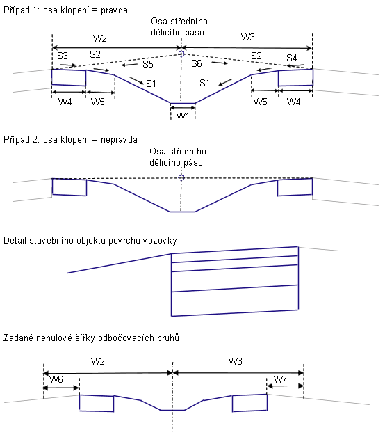

| Tabulka šířek | Tabulka sklonů | ||
W1 |
Příkop |
S1 |
Příkop přivráceného spádu |
W2 |
Vlevo od středního dělicího pásu |
S2 |
Sklon nezpevněné krajnice |
W3 |
Vpravod od středního dělicího pásu |
S3 |
Levé vnitřní klopení |
W4 |
Zpevněná krajnice |
S4 |
Sklon pravé vnitřní klopené krajnice |
W5 |
Nezpevněná krajnice |
S5 |
Jízdní pruh levého vnějšího jízdního pruhu |
W6 |
Levý odbočovací jízdní pruh |
S6 |
Sklon pravého vnějšího jízdního pruhu |
W7 |
Pravý odbočovací jízdní pruh |
Bod připojení je nad středovou osou příkopu. Umístění spojnice středního dělicího pásu k bodu připojení se liší v závislosti na metodě otáčení a v některých případech na šířkách středního dělicího pásu na sklonech jízdního pruhu. Bod připojení je obvykle umístěn na trase základny ve výšce projektového profilu.
Poznámka: všechny rozměry jsou v metrech nebo stopách, pokud není uvedeno jinak. Všechny sklony jsou uvedeny v podobě poměru (například 4 : 1), pokud nejsou označeny jako procentní sklony se značkou „%“.

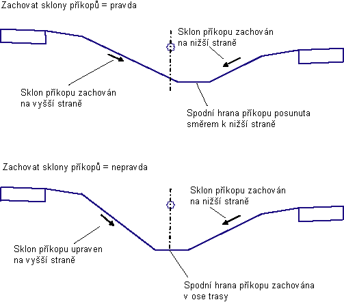

Zachovat sklony příkopu |
V případech, kdy body horní části sklonu příkopu jsou v nestejných výškách, se provede volba, zda se mají zachovat boční svahy příkopu a poloha příkopu se posune, nebo zda se má příkop zachovat ve středu a upraví se sklon na vyšší straně. |
Seznam voleb |
Zachovat boční svahy příkopu, posunout příkop ze středu |
Otočit kolem středové čáry? |
Zvolte, zda spád profilu a bod otáčení je ve středové ose nad příkopem středního dělicího pásu nebo zda je zachován na vnitřních hranách jízdních drah |
Seznam voleb |
Otočit kolem vnitřní hrany průběžného pásu |

Bod otáčení klopení
Střední dělicí pás je možné konfigurovat tak, aby měl bod otáčení klopení ve středové ose nebo na vnitřních hranách jízdních drah. Jestliže se použije otáčení kolem středové osy, levý a pravý sklon klopení jízdního pruhu se získají ze specifikací klopení základny a výšky vnitřních hran jízdních drah se vypočtou aplikováním těchto sklonů na šířky vlevo a vpravo od středního dělicího pásu od bodu připojení. Pokud se nepoužije otáčení kolem středové osy, hrany jízdních drah se zachovají ve výšce bodu připojení.
Výšky a sklony příkopu
Klopení nebo odbočovací pruhy mohou být příčinou, že horní části sklonů příkopu budou na levé a pravé straně v různých výškách, což vede ke vzniku asymetrického příkopu. Jsou dvě možnosti, jak řešit tuto situaci. Jestliže pole Zachovat sklony příkopu má hodnotu Ano, pak dané sklony příkopu se zachovají na obou stranách, čímž se posune příkop od středové osy k nižší straně. Jestliže má hodnotu Ne, spodní část příkopu se vycentruje kolem středové osy středního dělicího pásu, daný sklon se zachová na nižší straně a sklon se upraví tak, aby odpovídal vyšší straně.
