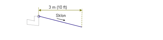

Tato podsestava je obecným nástrojem pro vedení spojnice s daným sklonem, až dosáhne definované výšky nebo profilu.
Bod připojení je na vnitřní hraně spojnice. Tuto podsestavu je možné vložit v levém nebo pravém směru od bodu připojení.
Poznámka: všechny rozměry jsou v metrech nebo stopách, pokud není uvedeno jinak. Všechny sklony jsou uvedeny v podobě poměru (například 4 : 1), pokud nejsou označeny jako procentní sklony se značkou „%“.

Spojnice se přidá od bodu připojení ve směru vložení pro daný sklon, až dosáhne dané cílové výšky nebo profilu. Hodnota sklonu se aplikuje směrem nahoru, jestliže cílová výška je nad bodem připojení, jinak se použije záporný sklon.
Tato podsestava zahrnuje volitelný vstupní parametr pojmenovaný Použití sklonu klopení vozovky, který umožňuje stanovit použití sklonu klopení vozovky pro krajnici. Tento parametr lze nastavit pro a) Sklon vnější krajnice, b) Sklon vnitřní krajnice, c) Vnější pruh, d) Vnitřní pruh, e) Žádné Výchozím nastavením je Žádné.
