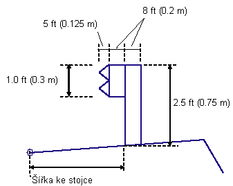

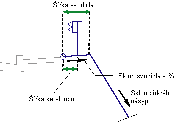

Šířka svodidla
Šířka rozšiřující spojnice svodidla pro sklony násypu s využitím sklonu příkrého násypu. Nula znamená žádné rozšíření svodidla.
Numerický, kladný
0,6 m
2 ft
Sklon svodidla v %
Sklon rozšiřující spojnice svodidla v procentech.
Numerický
-2 (%)
Včetně svodidla
Vynechat svodidlo
Hodnota Zahrnout znamená vložení spojnic pro svodidlo do rozšiřujícího segmentu svodidla. Hodnota Vynechat znamená nevložení svodidla.
Zahrnout / Vynechat
Vynechat
Šířka ke stojce
Pokud se zahrne svodidlo, jde o šířku od bodu připojení k vnitřní hraně stojky svodidla.
Numerický
0,3 m
1 ft

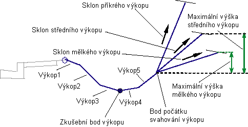

Tato podsestava je vytvořena tak, aby poskytovala mnoho různých konfigurací prázdné zóny, příčného řezu výkopu a příčného řezu násypu. Umožňuje použití až osmi spojnic v řezech výkopu od hrany vozovky k bodu počátku svahování úseku výkopu a jedno z těchto spojnic lze použít jako zkušební bod výkopu. Až tři spojnice násypu je možné použít mimo bod počátku svahování násypu a k dispozici je speciální rozšíření krajnice svodidel pro podmínky příkrého násypu.
Spojnice výkopu jsou označeny jako Výkop 1, Výkop 2, až Výkop 8. Vstupní hodnota zkušebního bodu výkopu udává, které spojnice výkopu končí ve zkušebním bodu výkopu. Použité logické kroky jsou následující:
  1. Spojnice povrchu výkopu jsou vytvořeny dočasně z Výkopu 1 do spojnice výkopu, která končí ve zkušebním bodu.
  2. Jestliže zkušební bod nebo jakákoliv část dočasného povrchu jsou pod cílovým povrchem, příčný řez se dokončí jako příčný řez výkopu. Jestliže celá sada dočasných spojnice je nad cílovým povrchem, příčný řez se dokončí jako příčný řez násypu.
Příklad výkopu ve schématu podsestavy uvádí, kde je definováno pět spojnic výkopu. Zkušební bod výkopu je na třetí spojnici. Příklad násypu uvádí dvě definované spojnic.
Podobně jako ostatní podsestavy napojení na terén umožňuje tato podsestava přidávat výplňový materiál. Je možné zadat tři rozsahy sklonů. Typ materiálu 1 se použije, pokud sklon spojnic je v rozsahu zadané hodnoty sklonu. V rozsahu od sklonu 1 do sklonu 2 se použije druhý typ materiálu. Podobně platí, že pokud jsou sklony spojnic v rámci hodnot sklonu 2 a sklonu 3, použije se materiál 3. Jsou-li sklony spojnic plošší než je omezení sklonu 3, nepoužijí se žádné materiály.
Jestliže se výplňový materiál přidá do podsestavy, ke spojnicím napojení na terén se přidají rovnoběžné spojnice se zadanou tloušťkou. Tento tloušťkový parametr (například Tloušťka materiálu 1) se měří kolmo ke spojnici.Spojnice na dolní úrovni jsou kódovány srovnávací rovinou a spojnice linie paty svahu jsou kódovány povrchem. Tvary obklopené těmito materiály jsou kódovány názvem materiálu.
Poznámka:
V aplikaci Autodesk Civil 3D 2010 a jejích předchozích verzích byl parametr Tloušťka materiálu měřen ve svislém směru. V aplikaci Autodesk Civil 3D 2011 a vyšších verzích se tento parametr měří kolmo ke spojnici. Jestliže tedy otevřete výkres, který obsahuje tyto podsestavy vytvořené v aplikaci Autodesk Civil 3D 2010 nebo starší, v aplikaci Autodesk Civil 3D 2011 nebo novější a přebudujete koridory, změní se tento parametr tak, aby bylo toto nové chování zohledněno. Všechny výkazy kubatur, kde je použita tato podsestava, budou aktualizovány tak, aby odrážely toto nové chování.
Příčný řez výkopu
  1. Jestliže zkušební bod výkopu je nad cílovým povrchem, spojnice jsou vedeny zpět od zkušebního bodu, až se nalezne průsečík s cílovým povrchem. Příčný řez se ukončí v tomto bodu.
  2. Jestliže zkušební bod je pod cílovým povrchem, postupně se přidají zbývající spojnice výkopu. Každá spojnice se otestuje, zda protíná povrch linie paty svahu. Pokud ano, příčný řez výkopu končí v průsečíku a přiřadí se příslušné kódy počátku svahování a linie paty svahu.
  3. Chcete-li ukončit cílový povrch v řezu:
    • Je-li hodnota Spojnice linie paty svahu nastavena na Ne, nevypočte se žádný úsek linie paty svahu výkopu.
    • Úsek k povrchu linie paty svahu se vypočte pomocí hodnoty sklonu mělkého výkopu.
    • Jestliže výška mělkého výkopu překračuje maximální výšku mělkého výkopu, úsek k povrchu linie paty svahu se přepočte pomocí hodnoty sklonu středního výkopu.
    • Jestliže výška středního výkopu překračuje maximální výšku středního výkopu, úsek k povrchu linie paty svahu se přepočte pomocí hodnoty sklonu příkrého výkopu.

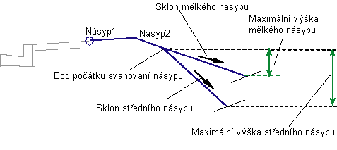

Příčný řez násypu
  1. Spojnice násypu se vloží směrem od bodu připojení k bodu počátku svahování násypu, což je vnější hrana poslední nenulové spojnice násypu.
  2. Pokud spojnice násypu protíná povrch linie paty svahu před dosažením bodu počátku svahování, příčný řez se ukončí v průsečíku a přiřadí se příslušné kódy bodů počátku svahování a linie paty svahu.
  3. Chcete-li zavřít cílový povrch v násypu:
    • Úsek cílového povrchu se vypočte pomocí hodnoty sklonu mělkého násypu. Jestliže výška spojnice úseku nepřekročí maximální výšku mělkého násypu, tento sklon se použije pro přidání spojnice do šablony typického příčného řezu; v opačném případě:
    • Úsek do cílového povrchu se přepočte pomocí hodnoty sklonu středního sklonu. Jestliže výška spojnice úseku nepřekročí maximální výšku středního násypu, tento sklon se použije pro přidání spojnice do šablony typického příčného řezu; v opačném případě:
    • Je-li zadána nenulová šířka svodidla, spojnice (Výkop 1, Výkop 2 atd.) se odstraní. Rozšiřující spojnice svodidla se přidá v bodu připojení s použitím parametrů Šířka svodidla a Sklon svodidla v %. Úsek do cílového povrchu se přepočte podle vnější hrany rozšiřující spojnice svodidla s použitím hodnoty sklonu příkrého násypu a spojnice se přidá do šablony typického příčného řezu.
    • Je-li šířka svodidla nulová, použije se sklon příkrého násypu od bodu počátku svahování násypu.
Svodidlo lze použít pro ty řezy násypu, které splňují kritéria pro použití sklonu příkrého násypu. Jsou-li tato kritéria splněna, šířka svodidla není nulová a pole Zahrnout svodidlo je nastaveno na hodnotu Ano; v tom případě se ve staničení nakreslí svodidlo. Kóty svodidla jsou pevné, jak je uvedeno ve schématu níže.

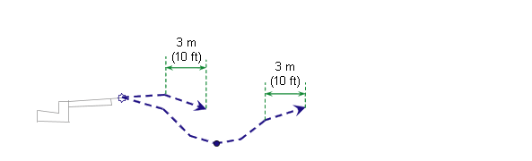

Operace režimu návrhu
V režimu návrhu tato podsestava zobrazuje řešení mělkého sklonu podmínek výkopu i násypu přerušovanými čarami. Spojnice linie paty svahu se rozšíří ven na horizontální vzdálenost 3 metry nebo 10 stop a ukončí se šipkou.

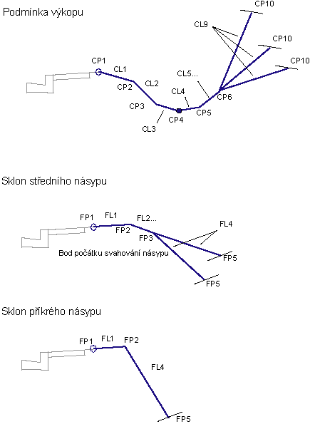

Kódy bodů, spojnic a tvarů
V následující tabulce jsou pro tuto podsestavu uvedeny kódy bodů, spojnic a tvarů, ke kterým byly přiřazeny kódy. Kódy bodů, spojnic a tvarů této podsestavy, které nemají přiřazeny kódy, nejsou v této tabulce zahrnuty.
Bod, spojnice nebo tvar
Kód
Popis
CP(n+1)
HranPříkopVnější
Zkušební bod příkopu v konci Spojnice výkopu n, kde n je číslo spojnice zkušebního bodu výkopu
CP (1 až n)
Svahování
PočátekSvahVýkop
Bod počátku svahování pro sklon úseku výkopu
CP10
HranaPatySvahu
Výkop&Terén
Vytyčovací bod sklonu výkopu
FP (1 až n)
Svahování
PočátekSvahNásyp
Bod počátku svahování pro sklon úseku násypu
FP5
HranaPatySvahu
Násyp&Terén
Vytyčovací bod sklonu násypu
Vechny spojnice
Povrch
RefPovrch
Všechny spojnice výkopu, násypu a svodidla
Body svodidla
Žádné
Bodům ve svodidle, pokud je zahrnuto, nejsou přiřazeny žádné kódy.
Spojnice svodidla
Svodidlo
Všechny spojnice svodidla, pokud je zahrnuto.
Konečná spojnice linie paty svahu
Povrch
RefPovrch
HranaPatySvahu
Výkop&Terén
Spojnice linie paty svahu pro příčný řez výkopu
Povrch
RefPovrch
HranaPatySvahu
Násyp&Terén
Spojnice linie paty svahu pro příčný řez násypu
Kódovací diagram
