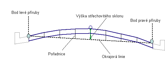

Chování
Počáteční bod připojení je pouze zástupce (a je více platný v režimu návrhu). První dva body určují levou a pravou hranu, jejichž odsazení a výšky jsou určeny na základě vstupních parametrů.
Dále je definována řetězová linie spojením levého a pravého bodu připojení rigolu (což jsou nově stanovené hrany jízdních drah). Tato řetězová linie je rozdělena parametrem „počtu přírůstků“ a střední linie se vezme jako odsazení „bodu střechovitého sklonu“. Výška bodu střechovitého sklonu se určí přidáním parametru „výška střechovitého sklonu“ k výšce středového bodu na řetězové linii.
Staniční kóty parabolického oblouku v dalších mozaikových bodech se vypočtou s použitím standardních rovnic výškového oblouku na základě předpokladu, že řetězová linie je horizontální. Přímé spojnice se přidají za účelem připojení bodu staničních kót (z levé hrany do bodu střechovitého sklonu do pravé hrany), aby se definoval upravený terén. V hloubce překrytí pod tímto upraveným terénem se vloží rovnoběžný povrch.
Operace režimu návrhu
V režimu návrhu tato podsestava vloží stejný počet (na základě vstupního parametru) jízdních pruhů na každou stranu bodu připojení. První dva body hrany se umístí na základě levého/pravého odsazení. Tyto výšky levého a pravého bodu se vypočtou (v režimu návrhu) odečtením výšky střechovitého sklonu od staniční kóty bodu připojení. Poté se „Bod střechovitého sklonu“ umístí v polovině mezi těmito dvěma body. Protože jsou však programové výchozí hodnoty stejné pro levou i pravou stranu, výchozí bod střechovitého sklonu bude souhlasit s bodem připojení. Sklony jízdních pruhů jsou přijaty tak, jak jsou zadány. Tloušťka zpevnění vozovky se rovná hloubce překrytí.

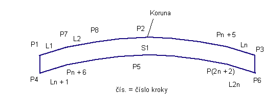

Kódy bodů, spojnic a tvarů
V následující tabulce jsou pro tuto podsestavu uvedeny kódy bodů, spojnic a tvarů, ke kterým byly přiřazeny kódy. Kódy bodů, spojnic a tvarů této podsestavy, které nemají přiřazeny kódy, nejsou v této tabulce zahrnuty.
Bod, spojnice nebo tvar
Kód
Popis
P1, P3
ETW
Vnější hrany jízdního pruhu na upraveném terénu
P4, P6
OŽK-HranPokládkaVozSpodní
Vnější hrany jízdního pruhu na povrchu Podklad
P2
Crown
Bod střechovitého sklonu na upraveném terénu
P5
OŽK-VrcholPokládkaSpodní
Bod střechovitého sklonu na Kryt1
L1 až Ln
Horní část překrytí
Spojnice, které připojují všechny body na upraveném terénu
L(n+1) do L(2n)
Překrytí
Spojnice, které připojují všechny body ve spodní části povrchu překrytí
S1
Překrytí
Plocha mezi upraveným terénem a vrstvou vozovky Kryt1
Kódovací diagram
