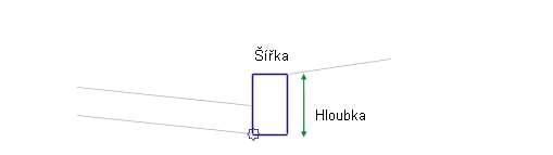

Tato podsestava vytvoří pravoúhlý tvar pro jednoduchý obrubník s bodem připojení ve spodní vnitřní hraně obrubníku.

V režimu návrhu tato podsestava nakreslí tvar obrubníku tak, jak určují vstupní parametry.
