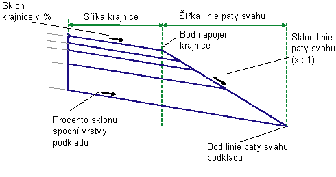

Tato podsestava vloží zpevněnou krajnici se zpevněním vozovky, spodními podkladními a ochrannými vrstvami rozšířenými ke sklonu linie paty svahu krajnice.
Připojení
Bod připojení je na vnitřní hraně zpevněné krajnice, což je obvykle vnější hrana vozovky.
Vstupní parametry
Poznámka: všechny rozměry jsou v metrech nebo stopách, pokud není uvedeno jinak. Všechny sklony jsou uvedeny v podobě poměru (například 4 : 1), pokud nejsou označeny jako procentní sklony se značkou „%“.

Sklon krajnice v %
Výchozí příčný sklon povrchu tvaru. Tato hodnota se používá v případě, že se nepoužívá sklon klopení nebo není zadán pro trasu základny.
Numerický
- 2.0 %
Typ linie paty pláně vozovky Zvolí, zda se má zachovat spojnice linie paty svahu na pevný sklon s proměnnou šířkou, nebo zachovat pevnou šířku s proměnným sklonem Seznam voleb: a) Zachovat sklon, upravit šířku, b) Zachovat šířku, upravit sklon Zachovat sklon, upravit šířku
Sklon linie paty svahu
Hodnota pevného sklonu spojnice linie paty svahu v případě použití možnosti Zachovat sklon.
Numerický, kladný
4 ( : 1)
Šířka linie paty svahu
Hodnota pevné šířky spojnice linie paty svahu v případě použití možnosti Zachovat šířku.
Numerická, kladná
5,40 ft
1,8 m
Provést klopení spodní podkladové vrstvy
Určuje, že se má pro podklad použít sklon klopení krajnice.
Ne
Sklon spodní vrstvy podkladu v procentech
Výchozí příčný sklon povrchu tvaru. Tato hodnota se používá v případě, že se sklon klopení nepoužívá nebo není pro trasu základny zadán.
Numerický
- 2.0 %

Chování
Upravený terén krajnice se vloží pro danou šířku krajnice a výchozí spád krajnice směrem ven od bodu připojení. Spojnice podkladu se vloží od bodu připojení počínaje v hloubce podkladu pod upraveným terénem.
Spojnice linie paty svahu krajnice se může vložit buď s pevným sklonem (Zachovat sklon linie paty svahu = Ano), nebo s pevnou šířkou (Zachovat sklon linie paty svahu = Ne). Jestliže se použije pevný sklon, spojnice linie paty svahu se vede od vnější hrany krajnice, až protne spojnici podkladu. V opačném případě se ochranná vrstva vede pro šířku linie paty svahu za vnější hranu krajnice a spojnice linie paty svahu se připojí na konec podkladu.
Spojnice povrchů Kryt1, Kryt2 a Podklad se vloží rovnoběžně k upravenému terénu v daných hloubkách, až protnou spojnici linie paty svahu krajnice.
Operace režimu návrhu
V režimu návrhu tato podsestava zobrazí spojnice zahrnující krajnici pro vozovku se základním střechovitým sklonem s využitím výchozího sklonu krajnice a podkladu.
