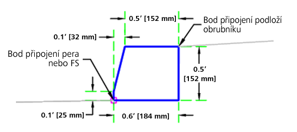

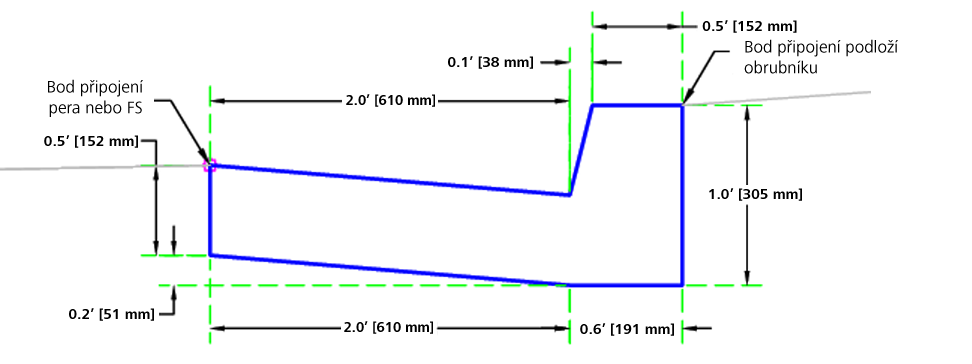

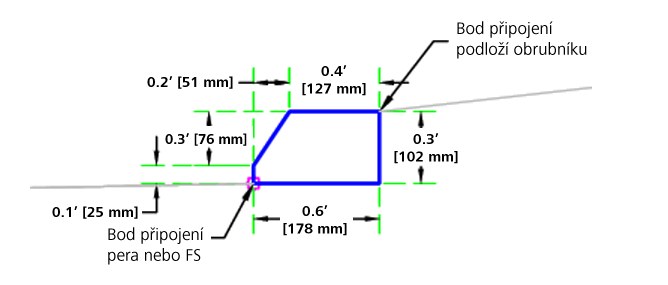

Podsestava ObrubníkyCaltrans vloží spojnice za účelem vytvoření obrubníků a rigolů na základě standardního půdorysu Caltrans RSP A87A.
Měli byste ověřit, že použité kóty odpovídají vaší interpretaci standardního půdorysu.

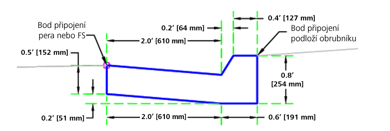

Obrubníky Caltrans A1–6 a A1–8

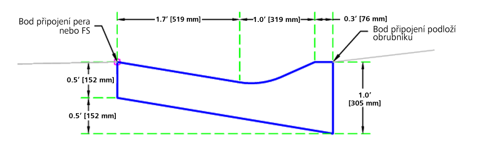

Obrubníky Caltrans A2–6 a A2–8

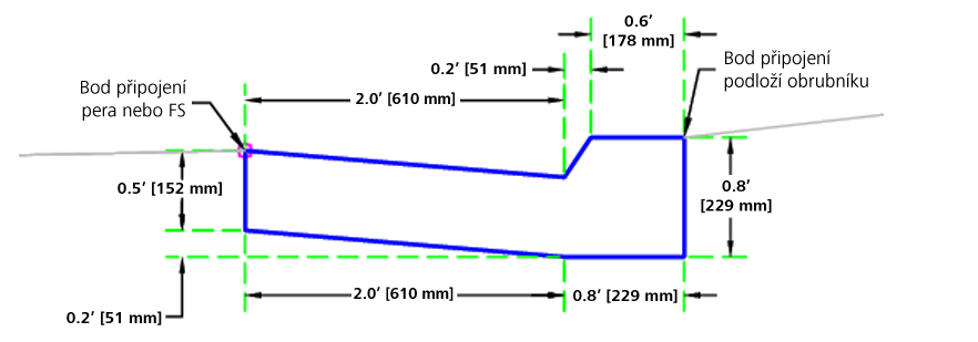

Obrubníky Caltrans A3–6 a A3–8

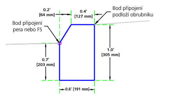

Obrubníky Caltrans B1–4 a B1–6

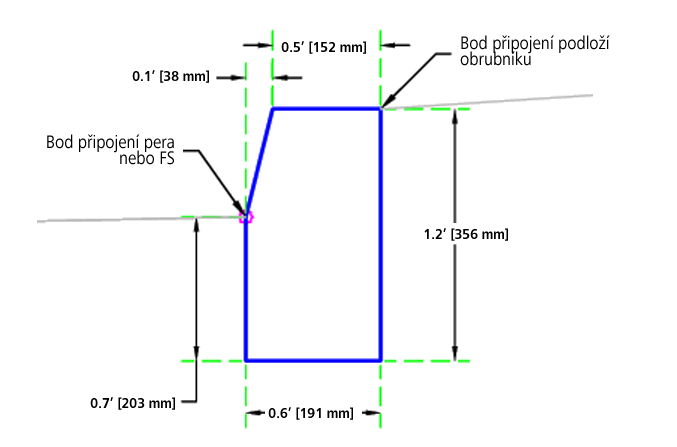

Obrubníky Caltrans B2–4 a B2–6

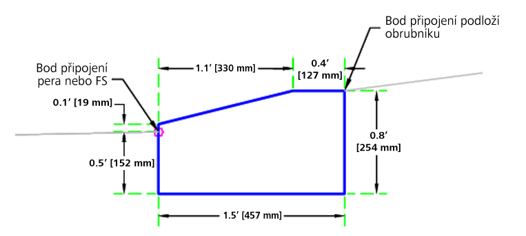

Obrubníky Caltrans B3–4 a B3–6
