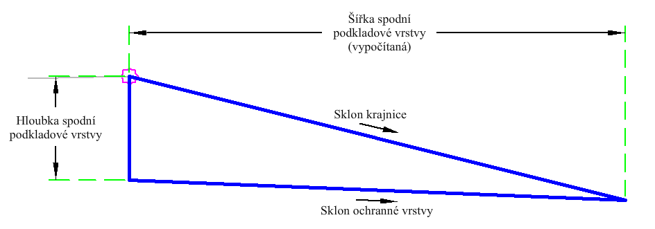

KrajnicePrůnikVpravo
Podsestava KrajnicePrůnikVpravo vytvoří krajnici prodlouženou do bodu hrany paty svahu na základě sklonu krajnice a sklonu ochranné vrstvy. Funguje pouze pro pravou stranu.

Bod připojení je na vnitřní hraně pravé zpevněné krajnice, což je obvykle na vnější hraně vozovky na pravé straně základny.

Hloubka Hloubka krajnice pod bodem připojení Numerický, kladný
1,5 ft
0,45 m
Sklon ochranné vrstvy Sklon ochranné vrstvy v procentech Numerický –4 (%)
Sklon krajnice Sklon krajnice Numerický, kladný 4 (: 1)
Kód materiálu Seznam kódů, které se přiřazují k tvaru materiálu Čárkou oddělovaný řetězec SpodníVrstva
Klopení Určuje, že má být použit sklon klopení vozovky. Seznam voleb VpravoVnějšíKrajnice

Je vložena krajnice pro danou hloubku krajnice, sklon krajnice a ochrannou vrstvu krajnice. V místě, kde se protíná sklon krajnice a ochranná vrstva krajnice, se vypočítá šířka. Pak se vypočítají body, spojnice a tvary.
Operace režimu návrhu
V režimu návrhu tato podsestava zobrazí spojnice tvořící krajnici.
