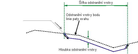

Tato podsestava vloží rovnoběžné spojnice definující spodek odstraňované vrstvy pod zadaným povrchem. Odstraňování začíná v bodu vložení přímo pod zadaným povrchem. Spojnice přivráceného spádu je umístěna od bodu vložení na stranu definovanou vstupními parametry. Tato spojnice se nakreslí tak, dokud není rozdíl výšek mezi jejím nejnižším bodem a existujícím terénem roven hloubce odstraňování.
Podobně se nakreslí spojnice zářezového svahu od povrchu ornice v odsazení, která je určena šířkou odstraňování od bodu vložení. Hloubka této spojnice je taková, aby výškový rozdíl spodní části spojnice vzhledem k povrchu ornice byl roven hloubce odstraňování.
Nyní se vede řada spojnic rovnoběžných se zadaným povrchem ornice, které spojují dvě výše uvedené nové spojnice tak, aby byla definována odstraňovaná vrstva.
Pokud mají být do bodu vložení nebo na konec odstraňování vloženy svislé spojnice, zadejte nulový přivrácený spád nebo zářezový svah.
Operace režimu návrhu
V režimu návrhu se spojnice přivráceného sklonu a zářezového svahu přidají pomocí vstupních parametrů. Spojením dolních částí těchto dvou spojnic se přidá horizontální čára, která představuje odstraňovanou vrstvu.

Kódovací diagram
