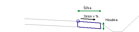

Tato podsestava vytvoří jednoduchou zpevněnou krajnici s upraveným terénem a podkladem.
Tato podsestava je jednou ze skupiny podsestav Začínáme, které se používají pro jednoduché modelování vozovky a pro výukové a školicí účely.
Připojení
Bod připojení je na vnitřní hraně krajnice na upraveném terénu.

Šířka
Šířka krajnice
Numerický, kladný
0,9 m
3 ft
Hloubka
Hloubka od upraveného terénu k pláni
Numerický, kladný
0.2 m
0.67 ft
Sklon v %
Sklon krajnice v procentech
Numerický
-4%

Spojnice krajnice se vkládají směrem od bodu připojení s danou šířkou, sklonem a hloubkou.
Operace režimu návrhu
V režimu návrhu tato podsestava nakreslí jízdní pruh s využitím vstupních parametrů.
