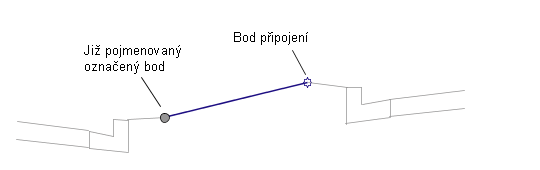

Tato podsestava je obecným nástrojem pro připojení spojnice od bodu připojení do dříve pojmenovaného označeného bodu.
Může se použít v řadě situací, včetně připojení mezi sousedními silnicemi, kde se relativní odsazení a výšky liší, nebo v klínovitých plochách mezi spojujícími se silnicemi. Jestliže připojovaný bod byl již pojmenován, použijte podsestavu OznačenýBod.

Bod připojení je na začátku spojnice. Spojnice může vést kterýmkoliv směrem. Směr je dán umístěním označeného bodu ve vztahu k bodu připojení. Nezapomeňte pojmenovat označený bod a nastavit název označeného bodu v této podsestavě.

Chování
Spojnice se přidá od bodu připojení do daného označeného bodu.
Operace režimu návrhu
V režimu návrhu tato podsestava zobrazí spojnici mezi bodem připojení a označeným bodem.
