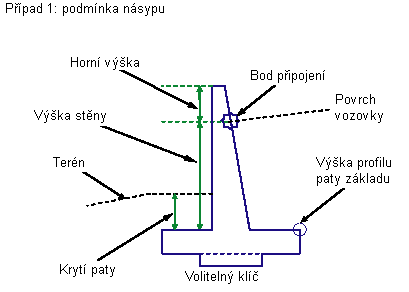

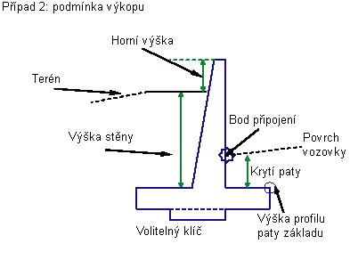

Bod připojení se liší v závislosti na tom, zda je opěrná zeď v podmínce výkopu nebo násypu. Jestliže je v násypu, bod připojení je v horní části opěrné zdi. Pokud je vložena v podmínce výkopu, bod připojení je poblíž spodní části.

Tuto podsestavu je možné vložit na levé nebo na pravé straně. Bod připojení se liší pro podmínku násypu a podmínku výkopu. V násypu se bod připojení předpokládá v místě, kde upravený terén protíná vnitřní plošku stěny, ve vzdálenosti horní výšky pod vrcholem stěny. Ve výkopu se bod připojení předpokládá v místě, kde upravený terén protíná vnitřní plošku, ve vzdálenosti krytí paty nad vrcholem paty. Výška stěny se určuje podle Výšky stěny nebo vstupu Profilu.
V násypu směřuje ploška stěny se sklonem proti středu vozovky. Ve výkopu směřuje plocha stěny se sklonem od vozovky. Jestliže je možnost Klín nastavena na Ne, pak základna paty je jednoduchá horizontální spojnice. Pokud se použije možnost Klín, vloží se spojnice definující volitelný Klín.

Kódovací diagram
Podmínka násypu
Podmínka výkopu
