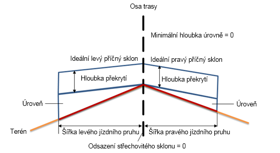

PřekrytíVyrovnáníStřechovitýsklon
Tato podsestava překryje existující vozovku se střechovitým sklonem s požadovanou hladinou vyrovnání nad existujícím terénem.
Připojení
Bod připojení je bod střechovitého sklonu hladiny překrytí s příčným sklonem navrženého terénu.
Vstupní parametry

Hloubka překrytí Jedná se o hloubku hladiny překrytí. Numerický, kladný 0.300 m (0.300 ft)

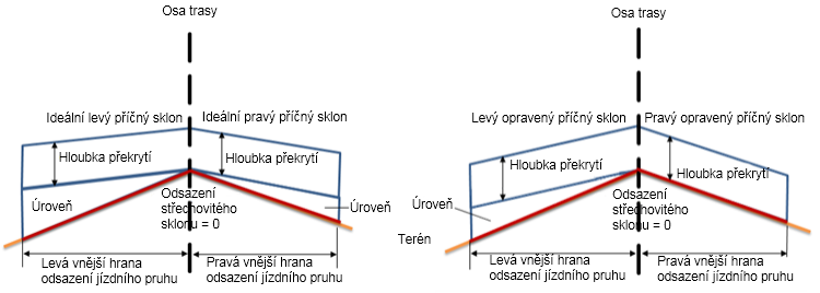

Možnosti pravého a levého sklonu překrytí Určuje možnosti pravého a levého sklonu překrytí.
Tip: Klapání je termín, pomocí kterého se popisuje způsob výpočtu opraveného příčného sklonu překrytí v podsestavě oprav. Výsledky klapání se mohou lišit v závislosti na toleranci sklonu a rozdílu sklonu mezi příčným sklonem existujícího terénu a ideálním příčným sklonem. Pokud je rozdíl sklonu menší než tolerance sklonu podsestavy, je případ použití považován za „v mezích tolerance“. Pokud je rozdíl sklonu větší než tolerance sklonu podsestavy, je případ použití považován za „mimo meze tolerance“.
Poznámka: Tolerance sklonu je absolutní hodnota. Ať už je tedy rozdíl sklonu 0.4 %, nebo -0.4 %, v obou případech je absolutní hodnota 0.4 %. Pokud je tolerance sklonu 0.5 %, bude absolutní hodnota rozdílu sklonu 0.4 % považována za v mezích tolerance.
  • Definováno uživatelem s klapáním
    Klapání určuje způsob výpočtu opraveného příčného sklonu v závislosti na toleranci sklonu dané podsestavy.
    • Klapání v mezích tolerance:
      Opravený příčný sklon bude mít hodnotu příčného sklonu existujícího terénu.
    • Klapání mimo meze tolerance:
      Opravený příčný sklon může být různý a bude mít hodnotu příčného sklonu existujícího terénu s přičtením nebo odečtením hodnoty tolerance sklonu.
      Poznámka: To, zda bude tolerance sklonu přičtena, nebo odečtena, závisí na tom, jaká varianta více přiblíží hodnoty příčného sklonu existujícího terénu a ideálního příčného sklonu.
  • Definováno uživatelem bez klapání
      Opravený příčný sklon se nastaví na stejnou hodnotu jako ideální příčný sklon.
      Opravený příčný sklon bude mít hodnotu ideálního příčného sklonu s přičtením nebo odečtením hodnoty tolerance sklonu.

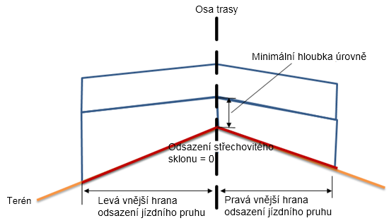

Minimální hloubka úrovně
Poznámka: Minimální hloubka úrovně představuje minimální hloubku hladiny vyrovnání, která se měří mezi horním bodem existujícího terénu a dolní částí hladiny překrytí.

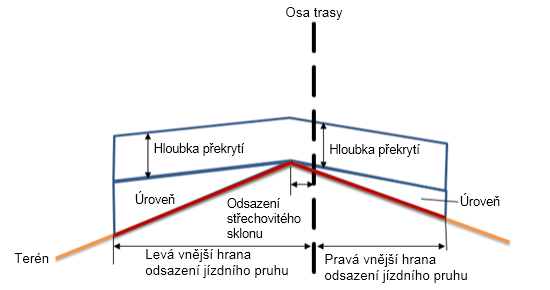

Odsazení střechovitého sklonu
Poznámka: Jedná se o vzdálenost, o kterou je vrcholový bod střechovitého sklonu podsestavy odsazen od osy trasy vozovky.

Chování
V této podsestavě se předpokládá, že do podsestavy není přidána žádná hladina frézování.
Vstupy:
Vstupy Hodnota
Ideální příčný sklon, vlevo -2.0%
Ideální příčný sklon, vpravo -2.0%
Odsazení střechovitého sklonu 0.000' (0.00 m)
Šířka levého jízdního pruhu 12' (3.6 m)
Šířka pravého jízdního pruhu 12' (3.6 m)
Minimální hloubka úrovně 0.000' (0.00 m)
Tolerance sklonu 0.50%
Možnosti sklonu překrytí Definováno uživatelem s klapáním
Použít možnosti profilu Minimální hloubka úrovně

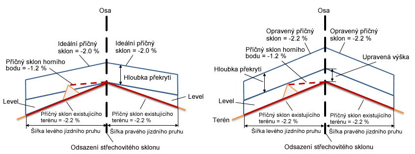

Výpočty:
Vstup levé strany Hodnota
Příčný sklon existujícího terénu -2.2%
Příčný sklon existujícího terénu - Ideální příčný sklon 0.2%
Příčný sklon horního bodu měřený od vrcholového bodu střechovitého sklonu k hornímu bodu -1.2%
Příčný sklon horního bodu - Ideální příčný sklon 0.8%
Tolerance sklonu Rozdíl sklonu mezi příčným sklonem existujícího terénu a ideálním příčným sklonem se rovná 0.2 %, což je hodnota menší než tolerance sklonu (0.50 %).
Opravený příčný sklon bude upraven na hodnotu -2.2.
Vstup pravé strany Hodnota
Příčný sklon existujícího terénu - Ideální příčný sklon -0.2%
Tolerance Sklon existujícího terénu mínus ideální příčný sklon se rovná -0.2 %, což je hodnota menší než tolerance sklonu (0.5 %).
Opravený příčný sklon Opravený příčný sklon bude upraven na hodnotu -2.2 %.
Poslední vstup Hodnota
Opravený příčný sklon, vlevo -2.2%
Opravený příčný sklon, vpravo -2.2%
Úprava výšky Výška bude upravena kvůli výšce vysokého bodu na levé straně.
Výstup
Výstup Hodnota
