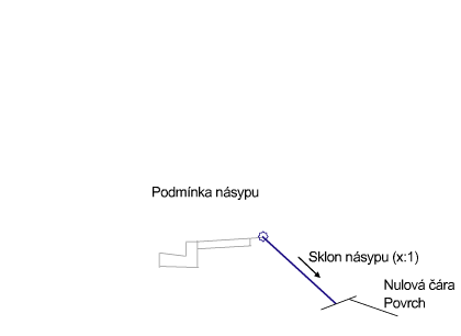

Bod připojení se testuje za účelem zjištění, zda jde o výkop nebo násyp. Jestliže jde o násyp, spojnice linie paty svahu násypu se prodlouží na existující povrch v daném sklonu násypu.

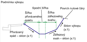

Jestliže je bod P1 nebo P2 pod povrchem skály, přidá se přivrácený spád, dno příkopu a zářezový svah a spojnice pro Výkop1 ve skále se vytvoří ve výšce určené hodnotou Omezení hloubky pro Výkop1 ve skále. Druhá spojnice výkopu ve skále se přidá, pokud při hodnotě Výkop2 ve skále dosáhne k povrchu skály. Plocha skrývky se vytvoří, pokud jsou vtvořeny spojnice, které pro určenou vzdálenost ochranného pásu kopírují povrch skály. Nakonec se vloží spojnice linie paty svahu použitím sklonu zadaného jako parametr Sklon spojnice linie paty svahu.
Jestliže linie paty svahu neleží pod povrchem skály, přidá se přivrácený spád, dno příkopu a zářezový svah a spojnice linie paty svahu výkopu se prodlouží z konce zářezového svahu na povrch linie paty svahu v daném sklonu výkopu.
