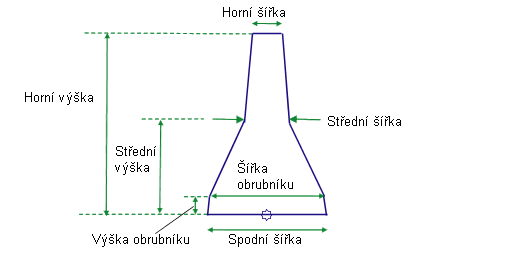

Tato podsestava vytvoří dvoustrannou bariéru typu New Jersey na povrchu vozovky.
Bod připojení je ve středu spodní části bariéry.
Poznámka: všechny rozměry jsou v metrech nebo stopách, pokud není uvedeno jinak. Všechny sklony jsou uvedeny v podobě poměru (například 4 : 1), pokud nejsou označeny jako procentní sklony se značkou „%“.
Parametr |
Popis |
Typ |
Výchozí |
Horní šířka |
Šířka horní části bariéry |
Numerický, kladný |
0,15 m 0,5 ft |
Střední šířka |
Šířka střední části bariéry |
Numerický, kladný |
0,225 m 0,75 ft |
Spodní šířka |
Šířka spodní části bariéry |
Numerický, kladný |
0,6 m 2,0 ft |
Horní výška |
Výška k horní části bariéry |
Numerický, kladný |
0,9 m 3,0 ft |
Střední výška |
Výška ke střední části bariéry |
Numerický, kladný |
0,45 m 1,5 ft |
Výška obrubníku |
Výška nepřejezdného obrubníku |
Numerický, kladný |
0,075 m 0,25 ft |
Šířka obrubníku |
Šířka v horní části obrubníku bariéry |
Numerický, kladný |
0,6 m 1,9 ft |
