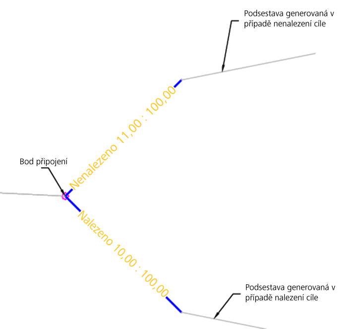

V režimu návrhu je tato podsestava reprezentována linií, která je určena hodnotami vstupních parametrů Šířka rozvržení a Sklon rozvržení. Tato linie reprezentuje místo, kde je v šabloně typických řezů použita podsestava PodmíněnýHorizontálníCíl2.
Kódy bodů, spojnic a tvarů
Na rozdíl od většiny dalších podsestav nevytváří podsestava PodmíněnýHorizontálníCíl2 v režimu modelování žádné body, spojení ani tvary.
Kódovací diagram
Na následujícím kódovacím diagramu jsou ukázány body a spojení vytvořené v režimu návrhu. V režimu modelování nebyly v této podsestavě vytvořeny žádné body, spojení ani kódy tvarů.
