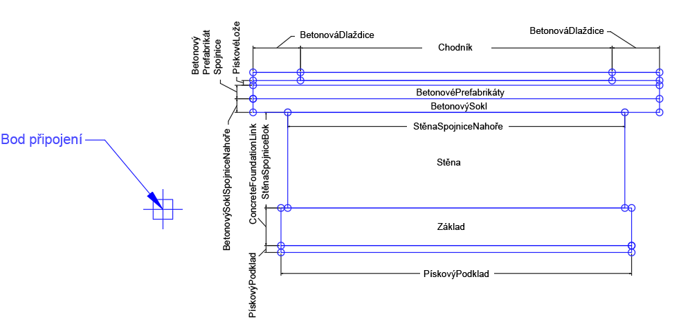

Tato podsestava poskytuje železniční nástupiště, které je navázáno na dvě různé osy kolejí, (pro proměnnou šířku) a profil (pro proměnný sklon). Umístěte bod vložení podsestavy nástupiště na osovou trasu a profil primární kolejnice a upravte chování nastavením vstupních parametrů a cílových parametrů sekundární kolejnice uvedených výše. K dispozici jsou další cílové parametry, které umožňují přepsat vstupní parametry nástupiště a ovládat jeho odsazení a výšku.
V režimu návrhu tato podsestava nakreslí dvoukolejné železniční nástupiště.

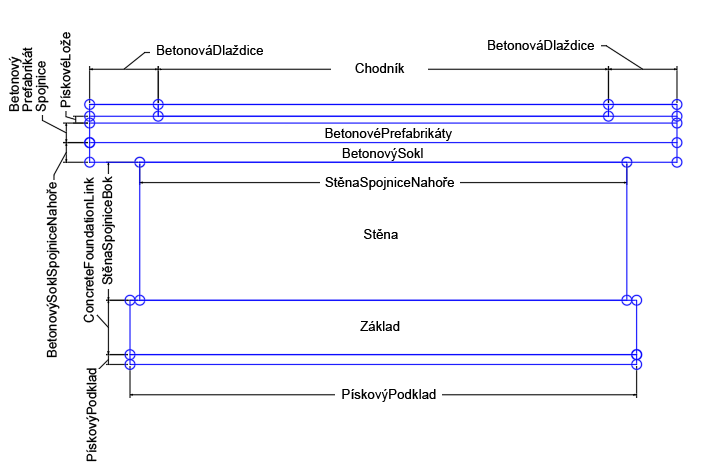

V následující tabulce jsou pro tuto podsestavu uvedeny kódy bodů, spojnic a tvarů, ke kterým byly přiřazeny kódy. Kódy bodů, spojnic a tvarů této podsestavy, které nemají přiřazeny kódy, nejsou v této tabulce zahrnuty.
