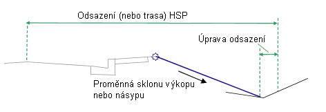

Odsazení linie paty svahu se vypočte jako Odsazení limitu HSP plus nebo mínus Úprava odsazení. Spojnice linie paty svahu se vloží od bodu připojení do vypočteného odsazení na cílovém povrchu.

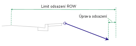

V režimu návrhutato podsestava zobrazí spojnici směřující ven se sklonem -4 : 1 do odsazení hranice silničního pozemku, plus nebo mínus úprava odsazení. Spojnice linie paty svahu je ukončena šipkou, která směřuje ven.
