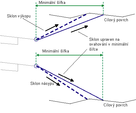

Tato podsestava se pokusí vypočítat bod linie paty svahu pro podmínku výkopu. Jestliže je nalezen bod linie paty svahu, šířka spojnice linie paty svahu se porovná s hodnotou minimální šířky. Jestliže bod linie paty svahu je v rámci minimální šířky, bod linie paty svahu se posune do bodu minimální šířky v cílovém povrchu. Pokud není nalezen žádný bod linie paty svahu, proces se zopakuje pro podmínku násypu.
Jestliže se během modelování koridoru přiřadí k minimální šířce název odsazení směrového vedení trasy, hodnota minimální šířky se bude lišit tak, aby odpovídala odsazení trasy.

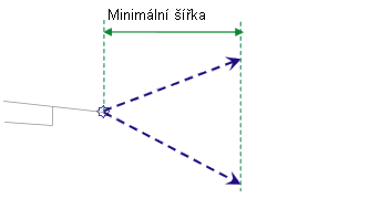

V režimu návrhu tato podsestava zobrazuje sklony výkopu i násypu přerušovanými čarami, které směřují ven na vzdálenost minimální šířky. Spojnice linie paty svahu jsou ukončeny šipkami směřujícími ven.
