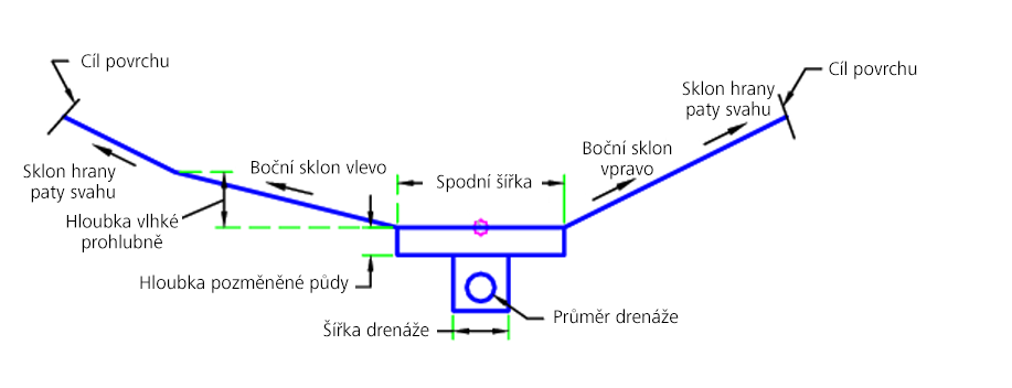

VlhkáProhlubeňSVegetací
Podsestava VlhkáProhlubeňSVegetací vytvoří vlhkou prohlubeň s vegetací ke zpracování dešťové vody.
Připojení
Bod připojení leží nahoře uprostřed vlhké prohlubně s vegetací.

Parametr
Popis
Typ
Výchozí
Strana Určuje, na kterou stranu se umístí podsestava. Levá / Pravá Pravá
Spodní šířka Spodní šířka vlhké prohlubně Numerický, kladný 3
Zahrnout pozměněnou půdu Zahrnout pod vlhkou prohlubní pozměněnou půdu Ano / Ne Ano
Sklon linie paty svahu Sklon hrany paty svahu Numerický, kladný 2 ( : 1 )
Hloubka pozměněné půdy Hloubka pozměněné půdy Numerický, kladný
0,5 ft
0,15 m
Průměr drenáže Průměr drenáže Numerický, kladný
0,5 ft
0,15 m
Hloubka drenáže Hloubka drenáže Numerický, kladný
1 ft
0,30 m
Šířka drenáže Šířka drenáže Numerický, kladný
1 ft
0,30 m
Zahrnout drenáž Zahrnout drenáž Ano / Ne Ano
Hloubka vlhké prohlubně Hloubka vlhké prohlubně Numerický, kladný
1 ft
0,30 m
Boční sklon vlevo Boční sklon na levé straně Numerický, kladný 4 ( : 1 )
Boční sklon vpravo Boční sklon na pravé straně Numerický, kladný 2 ( : 1 )

Počínaje v bodu připojení, vlhká prohlubeň se vytvoří pomocí vstupních parametrů. Pokud je nastaven cíl povrchu, nalezne se povrch linie paty svahu (pouze v situacích výkopu). Pokud nastavíte zahrnutí drenáže na hodnotu Ano, pak se vytvoří drenáž.
Operace režimu návrhu
V režimu rozvržení se vytvoří vlhká prohlubeň s vegetací.
