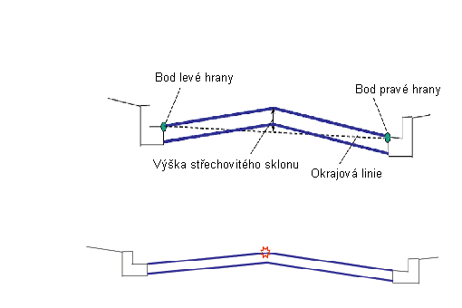

Tato podsestava vytvoří jednoduchou vozovku se střechovitým sklonem mezi dvěma body hrany zpevnění vozovky.
Chcete-li tuto podsestavu použít, měli byste mít samostatné trasy, která definují levou a pravou hranu. Výšky v těchto bodech mohou pocházet z povrchů nebo profilů. Dále platí, že pokud komponenta, která definuje hrany (například obrubník a rigol) je rovněž komponentou oprav, měla by být začleněna s označenými body, aby přenášela informaci o odsazení a výšce.
Bod připojení je (poblíž) bodu střechovitého sklonu podsestavy. To je obvykle bod základny šablony typického příčného řezu. V režimu návrhu tento bod souhlasí s bodem střechovitého sklonu, ve stavu koridoru bod profilu upraveného terénu (nebo bod značky základny) nemůže být stejný jako bod střechovitého sklonu, protože jeho odsazení a výška se počítají podle hrany dat zpevnění vozovky.

Výška střechovitého sklonu |
Výška od středu řetězové linie do bodu střechovitého sklonu. |

Bod střechovitého sklonu
Bod střechovitého sklonu (odsazení) je umístěn v polovině mezi levou hranou a pravou hranou zpevnění vozovky.
Výška bodu střechovitého sklonu je součet hodnoty parametru „průměrná výška levé a pravé hrany“ a „výška střechovitého sklonu“.
Spodní část překrytí
Spodní část povrchu překrytí se vypočte odsazením navrhovaného upraveného terénu (bod levé hrany do bodu nového střechovitého sklonu do bodu pravé hrany) podle hodnoty hloubky překrytí.
V režimu návrhu tato podsestava vloží jeden jízdní pruh na každou stranu bodu připojení. První dva body hrany se umístí na základě levého/pravého odsazení. Tyto výšky levého a pravého bodu se vypočtou (v režimu návrhu) odečtením výšky střechovitého sklonu od staniční kóty bodu připojení. Poté se „Bod střechovitého sklonu“ umístí v polovině mezi těmito dvěma body. Protože jsou však programové výchozí hodnoty stejné pro levou i pravou stranu, ve výchozím stavu bude bod střechovitého sklonu souhlasit s bodem značky základny. Sklony jízdních pruhů v režimu návrhu jsou stejné jako hodnota „Minimální sklon v %“. Tloušťka zpevnění vozovky se rovná hloubce překrytí.
