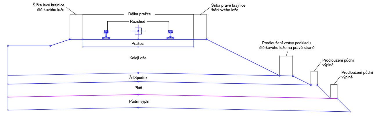

Délka pražce Délka pražce Numerická, nezáporná
8.5'
2.59 m
Hloubka pražce Hloubka pražce Numerická, nezáporná 7"
178 mm
Minimální hloubka štěrkového lože Minimální svislá vzdálenost mezi spodní stranou pražce a vrchní stranou podkladu štěrkového lože. Umístění této minimální vzdálenosti se v úsecích s různým převýšením koleje mění. Viz část Chování uvedená níže. Numerická, nezáporná 12"
305 mm
Šířka krajnice štěrkového lože (vlevo a vpravo) Vzdálenost od konce pražce k začátku sklonu boční strany štěrkového lože Numerická, nezáporná 12"
305 mm
Sklon boční strany štěrkového lože (vlevo a vpravo) Sklon boční strany materiálu štěrkového lože. Sklon vrchní strany materiálu štěrkového lože odpovídá sklonu pražců vyplývajícímu z převýšení koleje. Sklon, nezáporný 2:1
Hloubka podkladu štěrkového lože Hloubka materiálu podkladu štěrkového lože Numerická, nezáporná 8"
203 mm
Sklon horní strany podkladu štěrkového lože (vlevo a vpravo) Sklon vrchní strany na levé a pravé straně podkladu štěrkového lože s osou podsestavy jako bodem počátku svahování Sklon, nezáporný 40:1
Sklon boční strany podkladu štěrkového lože Sklon boční strany materiálu podkladu štěrkového lože Sklon, nezáporný 2:1
Prodloužení spodní vrstvy podkladu Vzdálenost od paty materiálu podkladu štěrkového lože k začátku sklonu boční strany materiálu spodní vrstvy podkladu Numerická, nezáporná
0.5 ft
0.15 m
Sklon spodní vrstvy podkladu Sklon boční strany materiálu spodní vrstvy podkladu Sklon, nezáporný 1:1
Hloubka spodní vrstvy podkladu Hloubka materiálu spodní vrstvy podkladu Numerická, nezáporná
1 ft
0.30 m
Hloubka půdní výplně Hloubka materiálu půdní výplně Numerická, nezáporná
1 ft
0.30 m
Sklon půdní výplně Sklon boční strany materiálu půdní výplně Sklon, nezáporný 1:1
Prodloužení půdní výplně Vzdálenost od paty materiálu spodní vrstvy podkladu k začátku sklonu boční strany materiálu půdní výplně Numerická, nezáporná
0.5 ft
0.15 m
Vynechat kolejnice Brání nakreslení bodů, spojnic a tvarů kolejnic. Ano/Ne Ne
Vynechat pražce Brání nakreslení bodů, spojnic a tvarů pražců. Ano/Ne Ne
Vynechat štěrkové lože Brání nakreslení bodů, spojnic a tvarů štěrkového lože. Pokud je tato možnost nastavena na hodnotu Ano, nebude nakreslen ani podklad štěrkového lože. Ano/Ne Ne
Vynechat podklad štěrkového lože Brání nakreslení bodů, spojnic a tvarů podkladu štěrkového lože. Pokud je možnost Vynechat štěrkové lože nastavena na hodnotu Ano, nebude podklad štěrkového lože nakreslen (bez ohledu na toto nastavení). Ano/Ne Ne
Vynechat spodní vrstvu podkladu Brání nakreslení bodů, spojnic a tvarů spodní vrstvy podkladu. Pokud je možnost Vynechat štěrkové lože nebo Vynechat podklad štěrkového lože nastavena na hodnotu Ano, nebude spodní vrstva podkladu nakreslena (bez ohledu na toto nastavení). Ano/Ne Ne
Vynechat půdní výplň Brání nakreslení bodů, spojnic a tvarů půdní výplně. Pokud je možnost Vynechat štěrkové lože, Vynechat podklad štěrkového lože nebo Vynechat spodní vrstvu podkladu nastavena na hodnotu Ano, nebude půdní výplň nakreslena (bez ohledu na toto nastavení). Ano/Ne Ne

V umístění mezi pražcem a podkladem štěrkového lože s minimální vůlí bude použita hodnota parametru Minimální hloubka štěrkového lože. Sklon vrchní strany podkladu štěrkového lože je řízen nezávisle parametrem Sklon vrchní strany podkladu štěrkového lože. Umístění vrcholu podkladu štěrkového lože je řízeno parametrem Od základny k vrcholu podkladu štěrkového lože.
Detail kolejnice
Tvar kolejnice použitý v této podsestavě představuje zjednodušené přiblížení tvarů a kót kolejnice podle oborové normy. Parametry Šířka hlavy kolejnice, Hloubka kolejnice a Šířka paty kolejnice jsou k dispozici jako vstupní parametry a slouží k odvození zbývajících přibližných kót.
Operace režimu návrhu
V režimu návrhu tato podsestava zobrazí spojnice tvořící kolejnice, pražce, štěrkové lože, podklad štěrkového lože a sklony bočních stran.
