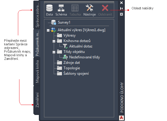

Panel Úlohy
Podokno Úlohy umožňuje rychlý přístup k často používaným funkcím a tyto funkce jsou zde uspořádány do pohledů podle jednotlivých úloh. Pomocí podokna Úlohy lze vytvářet, spravovat, zobrazovat a publikovat mapy.
Panel Úlohy
Obsahuje čtyři karty:
Každý pohled podokna Úlohy má vlastní oblast. Lze také kliknutím pravým tlačítkem na některou položku v podokně Úlohy zobrazit přizpůsobenou nabídku pro tuto položku.

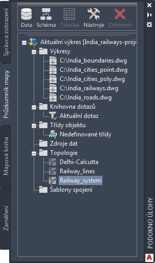

Průzkumník mapy
Pomocí Průzkumníku mapy spravujete zdroje dat, které jsou umístěny v aktuální mapě.
Průzkumník mapy použijte ke správě následujících položek:
Připojení výkresu do aktuální mapy
Použití databáze ve výkresu

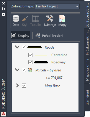

Správce zobrazení
Správce zobrazení umožňuje vytvářet mapy. Každá mapa obsahuje sadu hladin se styly. V souboru mapy může být více než jedna mapa a v každé můžete stejná data stylizovat jinak.
Pomocí funkce Připojení dat lze přidat do mapy prvky nebo je přetažením zdroje dat do Správce zobrazení přidat jako hladiny. Chcete-li například přidat soubor SDF z Průzkumníku Windows na hladinu, stačí jej přetáhnout.
Metody použité ve Správci zobrazení
Použití Editoru stylů k nastavení stylů geoprostorových prvků
    Poznámka: K provedení těchto kroků budou nutná vzorová data. Pokud nebyl stažen, přejděte k další části „Mapová kniha“.
  1. V souboru SampleMap.dwg vyberte hladinu Parcely v okně Správce zobrazení.
  2. Chcete-li změnit barvu parcel, klikněte na tlačítko Styl v oblasti nabídky podokna Úloh.
    • Klikněte do pole Styl uprostřed okna Editor stylů.
    • Vyberte jinou barvu popředí a klikněte na tlačítko OK.
    • Zavřete Editor stylů kliknutím na tlačítko X v pravém horním rohu. Změny se zobrazí v mapě.

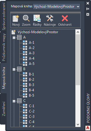

Atlas
Pomocí karty Mapová kniha můžete vytvořit tištěné mapy, mapové knihy a vícestránkové soubory DWF z map se styly. Mapová kniha používá Správce sady listů aplikace AutoCAD a poskytuje stromové zobrazení dlaždic mapové knihy jako stránek v atlasu. Mezi dlaždicemi mapy se pohybujte pomocí navigačních šipek.
Vytvoření mapové knihy
  1. Nastavte šablonu mapové knihy.
  2. Určete výplň rozvržení.
  3. Vytvořte mapovou knihu.
  4. Zobrazte nebo upravte dlaždice mapové knihy.
  5. Publikujte mapovou knihu.
