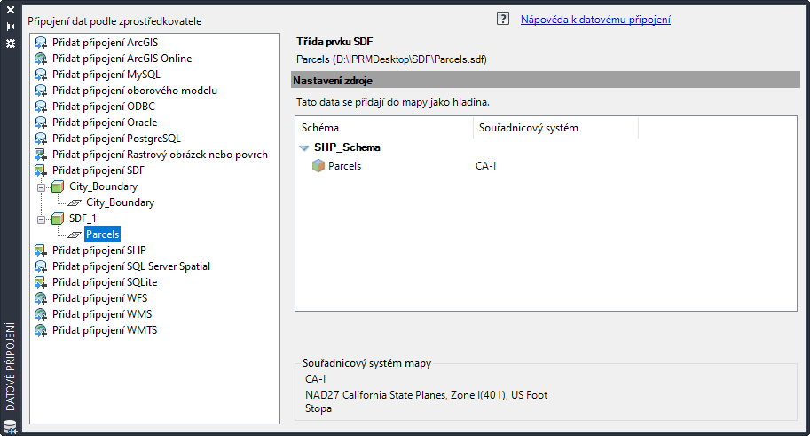

  2. V souboru build_map1.dwg klikněte na Správce zobrazení , klikněte na příkaz DataPřipojit k datům.
  3. Pod položkou Připojení dat podle zprostředkovatele vyberte položku Přidat spojení SDF.
  4. Klikněte na ikonu souboru vedle položky Zdrojový soubor.
  5. Přejděte do složky, kam jste zkopírovali vzorové soubory, a vyberte soubor PARCELS.SDF.Klikněte na tlačítko Otevřít.
  6. Kliknutím na tlačítko Připojit přidáte soubor s údaji o parcelách jako zdroj dat.
    Parcely jsou vybrány pod příkazem Přidat data do mapy.
    Vedle názvu této třídy prvku se zobrazí její souřadnicový systém. Pokud není tento údaj správný, můžete kliknutím na možnost Upravit souřadnicové systémy změnit souřadnicový systém.
    Poznámka: Příští souřadnicový systém můžete změnit jen tehdy, když znáte původní souřadnicový systém prvku – neměňte souřadnicový systém tak, aby souhlasil s vaší mapou. AutoCAD Map 3D toolset automaticky převede jednotlivé prvky z jejich vlastního souřadnicového systému do souřadnicového systému aktuální mapy. Když souřadnicový systém změníte, převod nemusí být správný.
  7. Klikněte na tlačítko Přidat do mapy.
    V okně Datové připojení se připojte ke zprostředkovateli dat a potom vyberte požadovanou třídu prvku.
    Když kliknete na položku Přidání do mapy, zobrazí se v seznamu v okně Správce zobrazení hladina s názvem Parcely. Lze upravit styl hladiny, lze ji uložit, zobrazit nebo skrýt nezávisle na ostatních hladinách v mapě.
