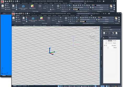

Šablony umožňují znovu použít nebo standardizovat nastavení mapy, rozvržení, definice a nastavení hladin, datová spojení, informace o souřadnicovém systému a další.
Nastavení a společné součásti map uložte do souboru šablony (.dwt) místo jejich ruční reprodukce. Poté je možné šablony použít při tvorbě nových souborů.
Při tvorbě řady map šablony šetří čas a zlepšují konzistenci.
Aplikace AutoCAD Map 3D toolset se dodává se třemi typy šablon:
U běžných map se zde nachází čtyři dostupné šablony k výběru: map2d.dwt, map2diso.dwt, map3d.dwt, map3diso.dwt. Nastavení šablon optimalizuje zobrazení 2D a 3D pro metrické (ISO) a britské (ANSI) hodnoty. Klikněte na tlačítko ![]()
Nový
Výkres. V seznamu vyberte šablonu.
Šablony dodávané s aplikací AutoCAD Map 3D toolset obsahují soubory map2d.dwt a map3d.dwt.
Šablony průmyslových modelů obsahují třídy prvků a pravidla pro určitý průmysl. V průmyslových modelech se používají pravidla a vztahy k zajištění shody prvků s určitou normou. I v případě, že neukládáte data do relační databáze, lze výkres průmyslového modelu použít k vyzkoušení si kreslení založeného na pravidlech. Například pokud pravidlo určuje, že všechny transformátory je nutné umístit na sloupy, model zajistí, že transformátor nebude vytvořen v jiném umístění. V tomto případě jsou průmyslové modely podobné Klasifikaci výkresu. Další informace naleznete v části Oborové modely založené na souborech.
Šablony průmyslového modelu zobrazují datový model v Průzkumníku průmyslových modelů vlevo a sadu předdefinovaných oborových tříd prvků v Podokně Úlohy na pravé straně. Pás Karty Pracovního prostoru pro údržbu je optimalizován pro průmyslové modely.
Tyto šablony usnadňují tvorbu atraktivních tištěných mapových knih nebo souborů DWF s dělením dlaždic s minimálním množstvím práce při rozvržení. Jsou dostupné tři návrhy, každý s mnoha velikostmi papíru, metrickými (ISO) i britskými (ANSI). Každý návrh je opatřen vlastními šipkami navigace, nastavením rozvržení, rámečkem a dalšími prvky.
Šablony mapových knih dodávané s aplikací AutoCAD Map 3D toolset obsahují elegantní, klasické a originální návrhy.
Oba typy šablon můžete použít nezměněné nebo je přizpůsobit vlastní potřebám.
Šablony jsou dostupné ve složce \Documents and Settings\<uživatelské jméno>\Local Settings\Application Data\Autodesk\AutoCAD Map 3D\R17.2\csy\Templates.
