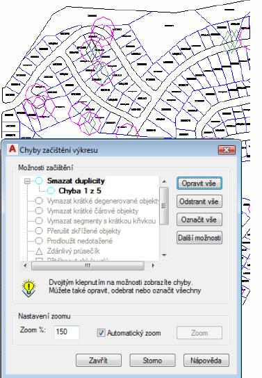

Začištění výkresů
Pomocí nástrojů začištění výkresů můžete automatizovat časově náročné opravy běžných chyb vzniklých při kreslení nebo digitalizaci. Funkce nabízí odstraňování duplicitních položek a opravu nedotažených a volných objektů a další.
Interaktivní kontrola, označení a oprava chyb
