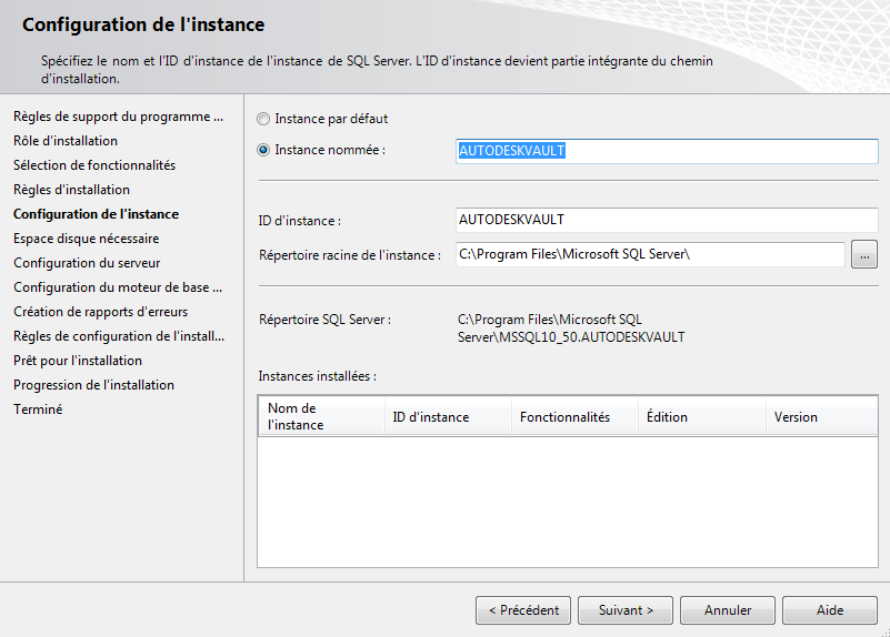

  6. V okně Konfigurace instance vyberte položku Pojmenovaná instance a zadejte název. Můžete například použít řetězec AutodeskVault, nebo zadat vlastní název instance.
  7. Klikněte na tlačítko Další.

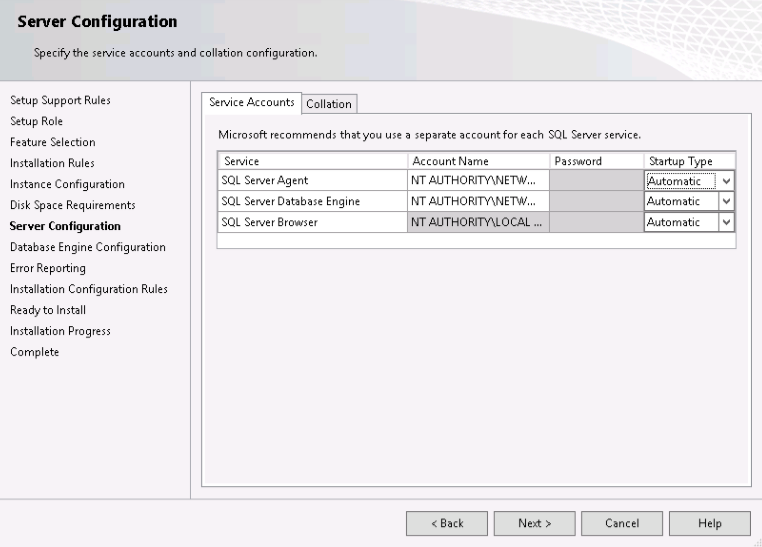

  8. V okně Konfigurace serveru vyberte kartu Účty služby.
    • Pro engine databáze serveru SQL určete účet NT AUTHORITY\NETWORK SERVICE. Je možné použít také místní systémový účet. Pokud se chystáte provádět zálohování a obnovování ve vzdálených umístěních, určete účet uživatele domény. Nastavte Typ spouštění na hodnotu Automaticky.
  9. Klikněte na tlačítko Další.

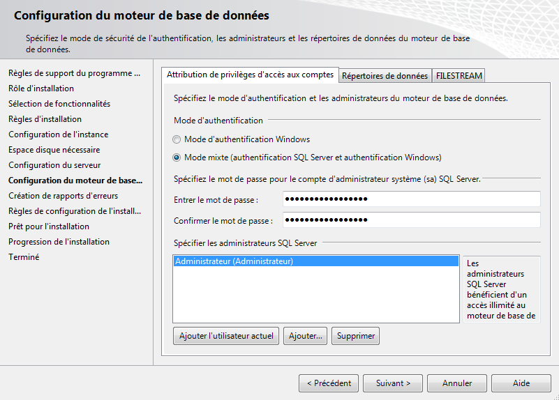

  10. V okně Database Engine Configuration (Konfigurace enginu databáze) vyberte kartu Server Configuration (Konfigurace serveru) a proveďte následující kroky:
    1. Vyberte možnost Smíšený režim ověřování a nastavte heslo SA. Jako výchozí heslo účtu SA bude při výchozí instalaci použito heslo AutodeskVault@26200.
    2. Přidejte jako správce serveru SQL místní účet správce (nebo požadovaný účet). Při přihlášení k serveru SQL budou mít všechna práva pouze uživatelé systému Windows zadaní v tomto dialogu. Všechna ostatní přihlášení systému Windows budou považována za účty hosta.
  11. Klikněte na tlačítko Další.

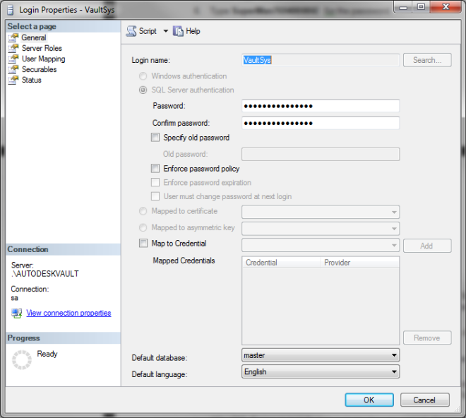

Vytvoření přihlašovacího účtu SQL
  1. Spusťte aplikaci Microsoft SQL Server Management Studio.
  2. Rozbalte složku Bezpečnost -> Přihlášení.
  3. Klikněte pravým tlačítkem myši na složku Přihlášení a vyberte možnost Nové přihlášení.
  4. Jako přihlašovací jméno zadejte VaultSys.
  5. Vyberte možnost ověření serveru SQL.
  6. Jako heslo zadejte SuperMan769400006!.
  7. Zrušte zaškrtnutí políčka u možnosti Vynutit zásady hesel.
  8. Vyberte stránku Role serveru.
  9. Zaškrtněte políčka vedle následujících rolí:
    • dbcreator
    • veřejné
    • setupadmin
  10. Kliknutím na tlačítko OK vytvořte účet.

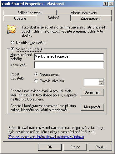

  1. Vyberte umístění v síti a vytvořte složku.
  2. Pravým tlačítkem myši klikněte na novou složku a vyberte možnost Sdílení a zabezpečení.
  3. V dialogu Vlastnosti klikněte na možnost Sdílet tuto složku.
  4. Zadejte název sdílené složky.
  5. Do pole Komentář zadejte „Sdílená síťová složka aplikace Autodesk Vault“.
  6. Klikněte na možnost Oprávnění.
  7. V dialogu Oprávnění klikněte na možnost Přidat. Přidejte uživatelský účet, pod kterým je server ADMS spuštěn. Při výchozím nastavení je tento účet účtem správce na serveru ADMS nazývaný Autodesk Vault.
  8. Přidejte účet systému Windows, pod kterým je služba serveru SQL spuštěna. Jako výchozí je nastavena Síťová služba.
  9. Oběma účtům povolte plnou kontrolu.
  10. V dialogu Oprávnění klikněte na tlačítko OK.
  11. V dialogu Vlastnosti klikněte na tlačítko OK.
