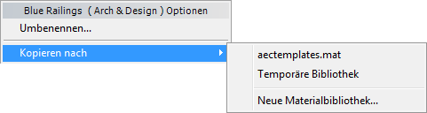

Über dieses Menü werden einzelne Materialien, Maps oder Controller verwaltet.
Öffnet ein Dialogfeld, in dem Sie das Material umbenennen können.
Bei einigen Gruppen wie der Gruppe Materialien und der Autodesk-Materialbibliothek wird diese Option nicht angezeigt.
Entfernt das Material oder Map aus der Bibliothek oder Gruppe.
Bei einigen Gruppen wie der Gruppe Materialien und der Autodesk-Materialbibliothek ist diese Option nicht verfügbar.
Zeigt ein Untermenü an, das andere Gruppen der Material-/Map-Übersicht auflistet, in die Sie dieses Material oder diese Map kopieren können.
Damit diese im Untermenü angezeigt werden, müssen sie in der Material-/Map-Übersicht geöffnet sein.
Die Temporäre Bibliothek wird mit Ihrer 3ds Max-Szene gespeichert, aber nicht an anderer Stelle, außer Sie speichern sie als eine MAT-Datei unter einem anderen Namen.
Wenn Sie Neue Materialbibliothek wählen, wird ein Dialogfeld geöffnet, in dem Sie der neuen Bibliothek einen Namen geben können. Es speichert die Bibliothek als MAT-Datei und öffnet sie als Gruppe im Browser.
