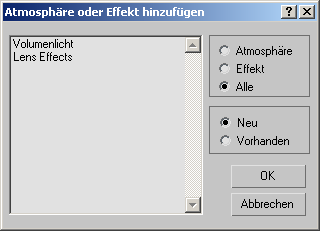

Mit dem Dialogfeld "Atmosphäre hinzufügen" oder "Effekt hinzufügen" können Sie eine Atmosphäre oder einen Rendereffekt mit dem Licht verknüpfen. In der Liste werden Atmosphären, Rendereffekte oder beides angezeigt. In dieser Liste sind nur Atmosphären und Effekte enthalten, die mit Lichtobjekten verknüpft werden können oder Lichtobjekte als Apparat verwenden.
Mit diesen Optionsfeldern wird angegeben, was in der Liste angezeigt werden soll.
Mit diesen Optionsfeldern können Sie zwischen neuen oder vorhandenen Effekten wählen.
Wenn vorhandene Atmosphären oder Effekte hinzugefügt werden, entstehen dadurch neue Atmosphären bzw. Effekte, deren Einstellungen zunächst mit den Einstellungen der vorherigen identisch sind.
