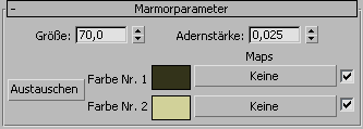

So stellen Sie die Größe der Marmoradern ein:
Je größer der Wert für Größe, desto stärker sind die Adern. Je größer der Wert für Adernstärke, desto mehr Adern werden im Verhältnis zum Gesamtmuster angezeigt.
So ändern Sie die Adernfarbe
So verwenden Sie ein Map für eine Marmorader
Alternativ können Sie mithilfe des erweiterten Material-Editors ein Map mit den Komponenten Farbe 1 und Farbe 2 vernetzen.
So tauschen Sie zwei Adernfarben aus
So passen Sie Mapping-Koordinaten an
Legt den Abstand zwischen den Adern fest.
Legt die Stärke der Adern fest.
Tauscht die Position der beiden Farben oder Maps aus.
Zeigt das Dialogfeld Farbauswahl an. Wählen Sie eine Farbe für die Marmoradern (Farbe 1) und eine andere für den Hintergrund (Farbe 2) aus. Eine dritte Farbe wird aus den beiden gewählten Farben generiert.
Wählen Sie Maps aus, die in den Adern oder in der Hintergrundfarbe angezeigt werden sollen.
Verwenden Sie die Kontrollkästchen, um zwischen den Maps zu wechseln.
