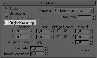

Die zweite Voraussetzung muss im Material-Editor erfüllt werden. Alle 2D-Textur-Maps, etwa Bitmaps, verfügen im Rollout "Koordinaten" über das Kontrollkästchen "Originalskalierung verwenden". Wie die Option Originalgröße des Map ist auch dieses Kontrollkästchen vorgabemäßig deaktiviert. Wenn diese Option aktiviert ist, ändern sich die Parameternamen "U" und "V" in "Breite" bzw. "Höhe" und die Beschriftung "Kacheln" in "Größe". Nun können Sie die horizontalen und vertikalen Versätze sowie die Größe des Textur-Map in den aktuellen Systemeinheiten angeben.
Für 2D-Map-Koordinaten gibt es eine Option zum Aktivieren und Deaktivieren der Originalskalierung.
