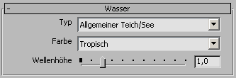

Ermöglicht Ihnen die Festlegung von Skalierung und Textur des Wassers.
Wenn die Option "Typ" auf "Generic Stream/River", "Pond/Lake" oder "Sea/Ocean" steht, können Sie in dieser Dropdown-Liste die Farbe des Wassers auswählen.
Legt die Höhe des Wellenreliefs auf dem Wasser in beliebigen Einheiten fest. Bereich: 0,0 bis 5,0. Vorgabe=1,0.
Diese Option ist nicht für "Generic Reflecting Pool" verfügbar.
