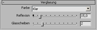

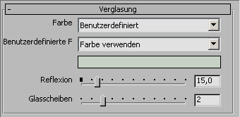

Lässt Sie eine Farbe für die Glasscheiben festlegen.
Wenn diese Option aktiviert ist, können Sie in der Dropdown-Liste "Benutzerdefinierte Farbe" Ihre eigene Farbe festlegen.
Klicken Sie auf das Farbfeld, um die Farbe zu ändern.

Steuert die Reflektivität der Glasscheiben. Bereich: 0,0 bis 50,0; Vorgabe=10,0.
Legt die Anzahl der Glasscheiben in einem einzelnen Objekt fest. Je mehr Glasscheiben, desto größer die Refraktivität. Bereich: 1 bis 6. Vorgabe = 2.
