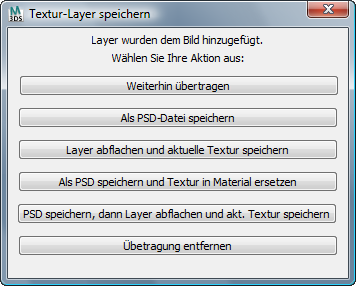

Wenn Sie "Ansichtsfenster: Ansichtsbereich" verwenden, um einen oder mehrere Layer einer Single-Layer-Bitmap-Textur wie z. B. einer JPEG- oder PNG-Datei hinzuzufügen, und dann das Mal- oder andere Werkzeug deaktivieren, öffnet "Ansichtsfenster: Ansichtsbereich" das Dialogfeld "Texturlayer speichern" mit einer Auswahl von Optionen zur Handhabung des Bilds. Folgende Optionen stehen zur Verfügung:
