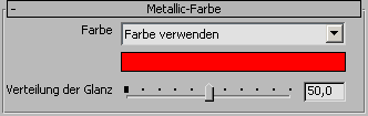

Dieses Material hat das Erscheinungsbild von Metalliclack, wie bei Fahrzeugen.
Autodesk Metallic Paint mit Schuppen ("Sprenkel")
Klicken Sie auf das Farbfeld, um die Farbe zu ändern.
Klicken Sie auf die Map-Schaltfläche (oder verwenden Sie die Knotenverdrahtung im erweiterten Material-Editor), um ein Map zu einem Material zuzuweisen.
Diese Einstellung steuert die Spiegelglanzlichter der Basisschicht: die unscharfen sekundären Glanzlichter unter den prägnanten primären Glanzlichter der oberen Schicht. Bereich: 0.0 bis 100.0. Vorgabe=50.0.

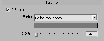

Wenn diese Option aktiviert ist, enthält die Metallicfarbe Sprenkel, die wie Metallschuppen aussehen. Vorgabe = Deaktiviert.
Legt die Farbe der Sprenkel fest. Vorgabe = Grau.
Dieser Wert arbeitet mit einer Graustufenskala: Wenn der HSV-Wert 1,0 ist (weiß), werden die Sprenkel in voller Stärke dargestellt. Wenn der HSV-Wert 0,0 ist (schwarz), werden keine Sprenkel angezeigt. Wenn der HSV-Wert 50 % Grau oder 0.5 ist, wirkt sich der Sprenkeleffekt zu 50 Prozent aus.
Legt die Größe der Sprenkel fest. Dies kann nützlich für die Skalierung der Sprenkel in der Renderausgabe sein. Bereich: 0.0 bis 100.0. Vorgabe=1.5.

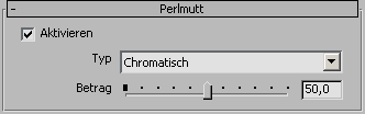

Wenn diese Option aktiviert ist, erhält das Material einen perlmuttartigen, schillernden Effekt. Vorgabe = Deaktiviert.
Autodesk Metallic Paint (weiß) mit Perlmutteffekt

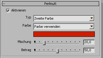

Wenn "Zweite Farbe" aktiviert ist, können Sie eine Ergänzungsfarbe für den Perlmutteffekt auswählen und die Gewichtung von 0.0 bis 100.0 (Vorgabe=20.0) anpassen, wobei 0 nur die Basisfarbe und 100.0 nur die Ergänzungsfarbe anzeigt. Mit einer zweiten Farbe können Sie außerdem den Betrag einstellen.

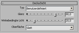

Das Metallic Paint-Material verfügt immer über klaren Decklack. Mit den Einstellungen in diesem Rollout können Sie den Glanz des Decklacks und die Textur anpassen.
Benutzerdefiniert ermöglicht Ihnen die Festlegung eigener Werte für Hochglanz und Winkel-Falloff.
Bei einem Hochglanzwert von 0,0 ist die Oberfläche vollkommen matt. Bei einem Hochglanzwert von 100 ist die Oberfläche vollkommen reflektierend.
Der Winkel-Falloff steuert einen Fresnel-Effekt: Bei 0,0 liegt kein Fresnel-Effekt vor. Bei 100,0 tritt ein starker Fresnel-Effekt auf, und die Glanzlichter reflektieren nur in einem engen Bereich bei extremen Winkeln.
