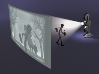

Die Transluzenz-Shader ähnelt dem Blinn-Shader, aber er gestattet Ihnen auch, eine Transluzenz anzugeben. Ein transluzentes Objekt lässt Licht hindurchscheinen und streut Licht innerhalb des Objekts. Mit Transluzenz können Sie mattiertes und geätztes Glas nachahmen.
Im Projektionsbildschirm wird Transluzenz verwendet
Transluzenz ist von Natur aus ein zweiseitiger Effekt: Bei Anwendung des Transluzenz-Shaders erscheint Rückseiten-Illuminierung auf vorderen Flächen. Um Transluzenz zu erzeugen, wird beiden Seiten des Materials diffuses Licht zugewiesen. Allerdings ist in Renderausgaben und schattierten Ansichtsfenstern nur eine Seite sichtbar, es sei denn, Sie haben "Zweiseitig" (im Rollout "Shadergrundparameter") aktiviert.
