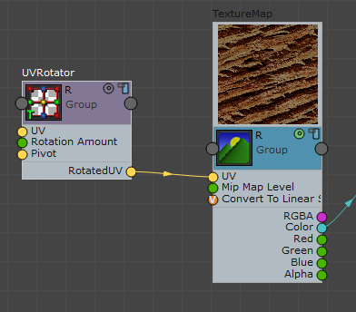

Sie können die Animation von animierten Shadern visualisieren, beispielsweise UV-Rotator(///Hardwareshaderknoten///
Texturen
UV-Rotator) im ShaderFX-Editor.
(Muster rendern), sodass entweder das kleine oder das große Rendermuster angezeigt wird.
"Animierte Shader wiedergeben", um die Animation der animierten Shader und ihrer untergeordneten Knoten zu visualisieren.
(Wiedergabe) in den 3ds Max-Steuerelementen für die Wiederhabe klicken, um die Animation in den Ansichtsfenstern zu visualisieren.
