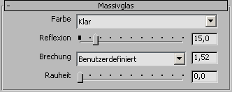

Lässt Sie eine Farbe für das Glas festlegen.
Wenn die Option "Benutzerdefiniert" aktiviert ist, werden die Steuerelemente für benutzerdefinierte Farben angezeigt. In dieser Dropdown-Liste finden Sie die Auswahlmöglichkeiten:
Klicken Sie auf das Farbfeld, um die Farbe zu ändern.

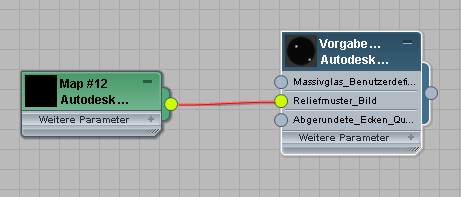

Klicken Sie auf die Map-Schaltfläche (oder verwenden Sie die Knotenverdrahtung im erweiterten Material-Editor), um ein Map zu einem Material zuzuweisen.
Legt die Reflektivität des Glases fest. Bereich: 0,0 bis 100,0. Vorgabe=5,0.
Legt den Brechungsindex (oder Refraktionsindex, (IR)) des Glases fest.
Legt die Rauheit der Glasoberfläche fest. Bereich: 0,0 bis 0,1. Vorgabe=0,0.

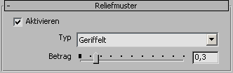

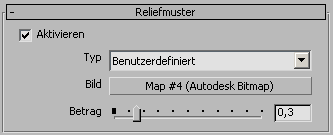

Wenn diese Option aktiviert ist, wird ein Reliefmuster auf die Oberfläche des Glasobjekts angewendet. Vorgabe = Deaktiviert.
Ermöglicht Ihnen die Auswahl eines vordefinierten Reliefmusters oder die Erstellung eines benutzerdefinierten Musters.
Lässt Sie ein Bitmap zur Festlegung des Reliefmusters auswählen.
Steuert die Höhe des Reliefs. Bereich: 0,0 bis 2,0; Vorgabe=0,3.
