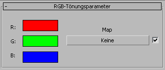

Die RGB-Tönung passt den Wert der drei Farbkanäle in einem Bild an. Drei Farbfelder repräsentieren diese Kanäle. Durch Ändern eines Farbfelds wird der Wert des zugehörigen Farbkanals angepasst.
RGB-Tönungs-Map
Die Kanäle heißen entsprechend ihrer Vorgabefarben Rot, Grün und Blau. Sie können ihnen jedoch eine beliebige Farbe zuweisen. Hierbei müssen Sie sich nicht auf Variationen von Rot, Grün und Blau beschränken.

Mit den Farbfeldern für Rot, Grün und Blau wird das Dialogfeld "Farbauswahl" aufgerufen, in dem Sie den Wert des jeweiligen Kanals einstellen.
Zeigt die Material-/Map-Übersicht an, in der Sie das zu tönende Map auswählen können.
Mit dem Kontrollkästchen wird der Effekt des Maps aktiviert bzw. deaktiviert.
