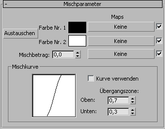

Im Rollout "Mischparameter" ist die Option "Mischbetrag" deaktiviert, wenn diesem Parameter ein Map zugewiesen ist. Ist das Kontrollkästchen "Kurve verwenden" deaktiviert, wird das Misch-Map wie angegeben verwendet. Ist das Kontrollkästchen "Kurve verwenden" aktiviert, können Sie den Verlaufsbeginn des Misch-Maps verschieben, indem Sie ihn in die eine oder andere Richtung versetzen und dadurch die Mischkomponenten mehr oder weniger zum Vorschein bringen.

[Maps] Wählt oder erstellt die Bitmaps oder Prozedur-Maps, die anstelle der jeweiligen Farbe gemischt werden sollen.
Schwarze Bereich des Map zeigen Farbe Nr. 1 und weiße Bereich des Karte zeigen Farbe Nr. 2. Graue Werte machen dazwischenliegende Mischfarben sichtbar.
Mit den Kontrollkästchen werden die zugehörigen Maps aktiviert bzw. deaktiviert.
Legt das Mischverhältnis fest. Ein Mischungswert von 0.0 bedeutet, dass nur Farbe 1 auf der Oberfläche sichtbar ist; ein Mischungswert von 100.0 bedeutet, dass nur Farbe 2 sichtbar ist. Sie können anstelle des Mischbetrags auch ein Map verwenden. Die beiden Farben werden abhängig von der Intensität des Maps stärker oder schwächer gemischt.

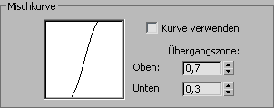

Mit diesen Parametern wird gesteuert, wie graduell bzw. wie scharf der Übergang zwischen den beiden gemischten Farben sein soll. (Dies ist eigentlich nur dann sinnvoll, wenn Sie ein Map auf "Mischbetrag" angewendet haben.)
